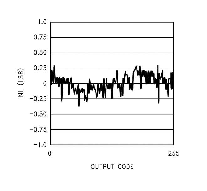

四、电气特性分析
(一)直流精度
  • INL(积分非线性):典型值为 +0.5/−0.2 LSB,最大值为 +1.9/−1.35 LSB。
  • DNL(差分非线性):典型值为±0.25 LSB,最大值为±0.90 LSB。
  • 丢失码:最大值为0,确保了转换的准确性。
