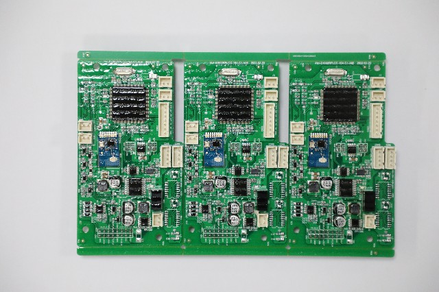

PCBA(Printed Circuit Board Assembly)生产流程主要包括以下步骤:
  1. PCB设计确认
    • 确保PCB设计文件(Gerber文件、BOM表等)准确无误,符合制造要求。
  2. PCB制造
    • 基板准备:裁剪覆铜板,清洁表面。
    • 图形转移:通过曝光、显影将电路图形转移到基板上。
    • 蚀刻:去除多余铜层,形成电路走线。
    • 钻孔:机械/激光钻孔,用于通孔元件和过孔。
    • 表面处理:喷锡、沉金、OSP等工艺,增强焊接性。
    • 阻焊与丝印:覆盖阻焊层,添加元件标识。
  3. 元器件采购
    • 根据BOM表采购元件,核对型号、封装、参数及质量认证(如RoHS)。
  4. SMT贴片
    • 锡膏印刷:通过钢网将锡膏涂覆到焊盘。
    • 贴片机贴装:高速贴片机将元件精准放置。
    • 回流焊接:高温熔化锡膏,固定元件。
  5. DIP插件焊接
    • 手工或机器插入通孔元件,通过波峰焊或手工焊接固定。
  6. 测试与检验
    • ICT测试(在线测试):检查电路连通性及元件参数。
    • FCT测试(功能测试):模拟实际工作条件验证功能。
    • AOI/X-Ray检测:自动光学/X光检测焊接缺陷(如虚焊、短路)。
  7. 清洗与防护
    • 清除助焊剂残留,涂覆三防漆(防潮、防腐蚀)。
  8. 组装与包装
    • 安装外壳、连接器,进行最终检验后包装出货。

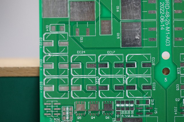

PCBA设计注意事项
  1. 电气性能优化
    • 信号完整性:高速信号线需阻抗匹配,避免过长走线或锐角。
    • 电源分配:合理规划电源层,降低噪声(如添加去耦电容)。
  2. 布局与布线
    • 分区布局:按功能划分区域(如模拟/数字、高频/低频)。
    • 散热规划:发热元件远离敏感器件,增加散热孔或散热片。
    • 布线间距:保证线距符合安全规范(如高压部分加大间距)。
  3. 可制造性设计(DFM)
    • 元件间距:SMT元件间保留足够空间(如≥0.3mm),避免贴片机碰撞。
    • 焊盘设计:符合元件封装要求(如避免QFN焊盘过小导致虚焊)。
    • 通孔设计:孔径与元件引脚匹配,避免插装困难。
  4. 测试点预留
    • 关键信号点预留测试焊盘,方便ICT探针接触。
  5. 热管理
    • 高热元件靠近板边或散热路径,必要时添加导热垫/散热器。
  6. 材料选择
    • 基板材质根据环境选择(如高频用罗杰斯板,高温用FR-4耐高温型)。
  7. EMC/EMI设计
    • 敏感信号加屏蔽层,时钟信号包地处理,避免环路天线效应。
  8. 文档完整性
    • 提供清晰的BOM表、装配图、测试规范,标注版本号与修改记录。
其他提示
  • 避免单面密集布局导致PCB翘曲。
  • DIP元件方向尽量一致,提升插件效率。
  • 考虑返修便利性(如BGA周围预留空间)。
