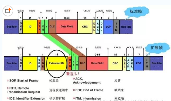

CAN(Controller Area Network)总线数据帧是通信的基本单元,其结构设计旨在高效处理优先级、数据完整性及可靠性。以下是标准帧与扩展帧的详细解析:
1. 帧起始(SOF, Start of Frame)
  • 1位显性电平(0),标志数据帧的开始,同步节点通信。
2. 仲裁段(Arbitration Field)
用于标识符(ID)和总线优先级竞争,区分标准帧与扩展帧。
标准帧(CAN 2.0A)
  • 11位标识符(ID):唯一标识报文内容,数值越小优先级越高。
  • RTR位(Remote Transmission Request):显性(0)表示数据帧,隐性(1)表示远程帧。
扩展帧(CAN 2.0B)
  • 29位标识符 = 11位基本ID + 18位扩展ID,支持更多报文类型。
  • SRR位(Substitute Remote Request):隐性(1),用于兼容标准帧。
  • IDE位(Identifier Extension):隐性(1)表示扩展帧,位于仲裁段中。
3. 控制段(Control Field)
  • IDE位(标准帧中位于控制段):显性(0)表示标准帧。
  • 保留位(r0, r1):显性(0),保留未来使用。
  • DLC(Data Length Code, 4位):指示数据段长度(0-8字节)。
4. 数据段(Data Field)
  • 0-8字节:实际传输的数据,长度由DLC定义,短数据可填充未使用字节。
5. CRC段(Cyclic Redundancy Check)
  • 15位CRC校验码:基于帧内容计算,检测传输错误。
  • CRC界定符:1位隐性(1),分隔CRC与后续部分。
6. ACK段(Acknowledgment Field)
  • ACK槽:发送端置隐性(1),接收端正确接收后覆写为显性(0)。
  • ACK界定符:1位隐性(1),标志ACK结束。
7. 帧结束(EOF, End of Frame)
  • 7位隐性(1):标志数据帧终止,期间总线进入空闲状态。
标准帧与扩展帧对比
字段 标准帧(CAN 2.0A) 扩展帧(CAN 2.0B)
标识符长度 11位 29位(11位基本ID + 18位扩展ID)
SRR位 隐性(1)替代标准帧的RTR位
IDE位位置 控制段(显性0) 仲裁段(隐性1)
总位数 约44位(无数据时) 约64位(无数据时)
