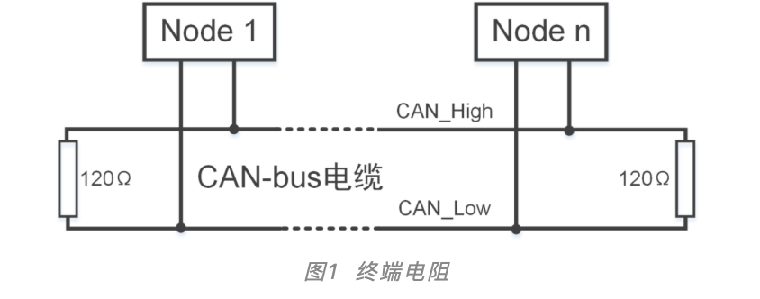

    • 双绞线:由两根相互缠绕的导线(CAN_H 和 CAN_L)组成,通过差分信号传输数据,抗电磁干扰能力强。
    • 终端电阻:总线两端各接一个120Ω电阻,消除信号反射,保证信号完整性。

CAN总线拓扑结构,如图所示,所有的节点都连接到同一总线上,在总线的两端分别需要一个120Ω的电阻。直线拓扑的优点:
