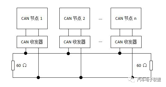

核心原理:
CAN总线的工作原理建立在几个关键技术上:
  1. 串行通信:
    • 数据在两根线(CAN_H 和 CAN_L)上以比特流的形式逐位依次传输。
    • 优点:布线简单(只需双绞线),成本低,抗干扰能力强。
  2. 差分信号:
    • 这是CAN总线具备出色抗电磁干扰能力的核心。
    • CAN_H 和 CAN_L 线承载的是互成镜像的电压信号(称为差分电压)。
    • 当信号正常传输时:
      • CAN_H 电压高于 CAN_L 电压(通常差值代表逻辑0或“显性”位)。
      • 当两者电压差接近零时,代表逻辑1或“隐性”位)。
    • 优点:外部电磁干扰会同时作用在两根线上,导致两线上的电压同时、同方向变化,但对两根线之间的电压差影响很小,接收器只关心这个差值,因此能有效滤除噪声。
  3. 广播式通信 & 多主结构:
    • 任何连接在总线上的节点(ECU)都可以随时主动向总线发送消息
    • 发送的消息会被广播到总线上,所有节点都能同时接收到该消息。
    • 所有节点地位是平等的,没有主从之分(多主结构)。
  4. 基于优先级的非破坏性位仲裁:
    • 这是CAN总线处理多个节点同时发送消息导致冲突的核心机制,是保证其实时性的关键。
    • 优先级: 每个发送的报文(Message)都有一个唯一的标识符。这个标识符的值越小(在网络层通常理解为位数越低),其优先级越高
    • 仲裁过程(边发送边监听):
      • 节点在发送自己报文标识符的同时,也在监听总线电平
      • 如果节点发送一个隐性位(逻辑1),但同时监听到总线上是显性位(逻辑0),这意味着有另一个更高优先级(标识符值更小)的节点正在发送显性位
      • 此时,该节点立即停止发送(不会继续发送报文剩下的部分),转为接收模式。这就像一场无声的“说话权”比赛:标识符最小的节点会赢得仲裁。
      • 赢得仲裁的节点(标识符最小的节点)会不受干扰地继续完成整个报文的发送
    • 优点: 冲突解决过程不浪费时间(没有延迟或重传,只有优先级高的节点完整发送)。最高优先级的消息总能获得总线访问权,确保紧急信息实时传输
  5. CSMA/CA 多路访问:
    • 描述节点在发送前如何检测总线状态。
    • 载波侦听: 节点发送前先检查总线是否空闲(连续检测到一定位数的“隐性”位)。
    • 多路访问: 所有节点都可以访问总线。
    • 冲突避免: 通过非破坏性位仲裁来实现(严格来说CAN是冲突解决而非完全避免,但仲裁极其高效)。
  6. 消息报文(Frame):
    • 信息在总线上以定义好的“报文帧”格式传输。主要包含:
      • 标识符: 决定消息内容(例如车速、水温)和优先级。
      • 控制域: 包含DLC(数据长度代码)。
      • 数据域: 实际传输的数据(0-8字节,经典CAN)。
      • CRC校验域: 用于接收方验证数据的正确性。
      • 应答域: 接收节点收到正确报文后,在此域发出确认信号(显性位)。
      • 帧尾: 包含错误帧和超载帧的标志。
  7. 强大的错误检测和处理:
    • CAN协议包含多重错误检测机制
      • 位监控: 发送节点将自己发送的位电平与总线上实际的电平比较。
      • 位填充: 防止长时间相同电平干扰同步(每连续5个相同位后插入一个反相位)。
      • 帧格式检查: 检查报文格式是否符合规范。
      • CRC校验: 强大的循环冗余校验。
      • 应答错误检查: 发送节点未收到接收节点的确认。
    • 错误处理: 检测到错误的节点会发送一个“错误帧”来通知总线上的所有节点。出错的报文会被发送节点自动重传。严重出错的节点可能被“踢下线”(总线关闭状态)。
