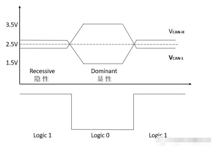

    • 冲突解决: 当多个节点同时发送数据导致总线冲突时,通过对比发送的电平(显性电平0优先级高,隐性电平1优先级低),优先级高的报文会赢得仲裁权继续发送,而被仲裁失败的节点会自动退出发送并转为接收模式。
    • 无损仲裁: 赢得仲裁的高优先级报文不会被破坏,可以完整无损坏地传输,保证了高优先级报文的低延迟和实时性。整个仲裁过程发生在报文传输的初始阶段(标识符域),在传输有效数据之前已完成。
