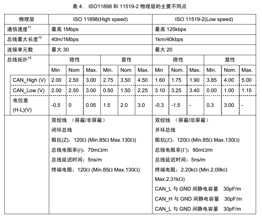

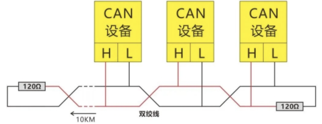

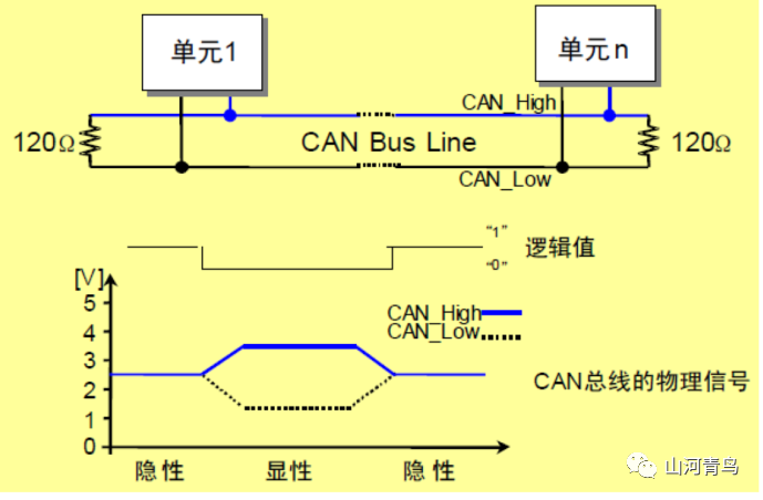

  1. 物理层:
    • 传输介质: 通常使用双绞线(CAN_H 和 CAN_L),有时也使用光缆或无线传输(较少见)。双绞线提供差分信号传输,抗共模干扰能力强。
    • 信号表示: 采用差分信号。逻辑“1”(隐性电平):两条线的电压差趋近于0V(通常CAN_H和CAN_L都接近2.5V或电源电压的一半)。逻辑“0”(显性电平):存在明显的电压差(例如CAN_H ≈ 3.5V, CAN_L ≈ 1.5V,差值为2V)。显性电平(0)具有优先权,它能覆盖隐性电平(1)。 这是实现非破坏性仲裁的基础。
    • 终端电阻: 总线两端(最远端点)各需接一个120欧姆的终端电阻,用以匹配线路阻抗,消除信号反射。
