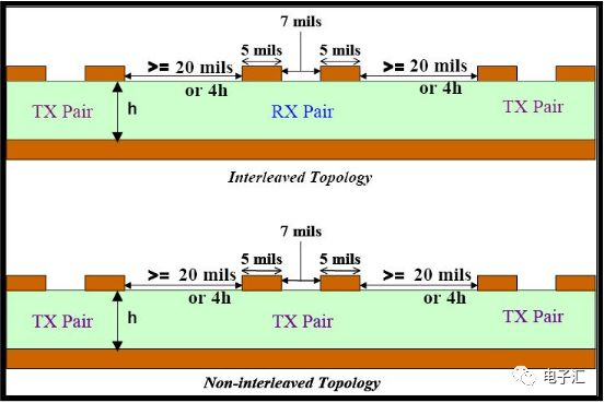

PCI-Express总线接口的布线规则
2023-11-29 15:49:58

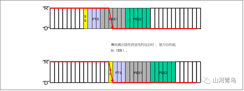

CAN总线调整同步的规则是什么
硬件同步 接收单元在总线空闲状态检测出帧起始时进行的同步调整,在检测出边沿的地方不考虑SJW的值而认为是SS段。硬件同步的过程如下图所示 : 再同步 在接收过程中检测出总线上的电平变化时进行的同步
2023-10-27 15:03:53
