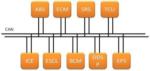

CAN 总线以其高可靠性、良好的错误检测与处理机制、多主仲裁能力、差分传输的抗干扰性及合适的通信速率,在以下领域广泛应用,核心器件 CAN 收发器也随之成为这些系统的物理层基础:
  1. 汽车电子: 这是 CAN 总线最主要的应用领域,被称为汽车的“神经网络”。
    • 车身控制系统: 车门锁、车窗升降、座椅调节、后视镜调节、灯光控制、雨刷控制。
    • 动力总成系统: 发动机控制单元(ECU)、变速箱控制单元(TCU)、燃油喷射、点火系统。
    • 底盘和安全系统: 防抱死制动系统(ABS)、电子稳定程序(ESP)、安全气囊控制单元(ACU)、电动助力转向(EPS)。
    • 舒适性系统: 空调控制单元(HVAC)、信息娱乐系统(IVI)与车身/网关的通信、车钥匙/无钥匙进入。
    • 诊断接口: OBD-II 接口。
    • 新能源车: 电池管理系统(BMS)、电机控制器(MCU)、车载充电机(OBC)之间的通信。
