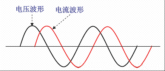

功率因数(Power Factor, PF) 是衡量交流电力系统中电能利用效率的重要参数,定义为 有功功率(P)与视在功率(S)的比值,即:
[ \text{功率因数} = \cos\phi = \frac{P}{S} ]
其中,(\phi) 是电压与电流之间的相位差角。功率因数的取值范围为 0 到 1,越接近 1 表示电能利用率越高,反之则存在无功损耗。

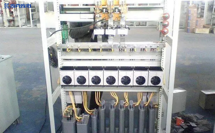

3. 选择补偿方式
  • 电容器组:最常用,成本低,但需注意谐波环境下的谐振风险。
  • 静止无功发生器(SVG/SVC):动态响应快,适合波动负载(如电弧炉、轧机)。
  • 同步调相机:适用于高压系统,但维护复杂。
4. 补偿方案设计
  • 集中补偿:在配电侧安装电容器组,适合负载稳定的场景。
  • 分散补偿:在设备侧就地补偿(如电机旁),效果更优但成本较高。
  • 自动补偿:通过控制器实时调节电容投入量,适合负载波动大的系统。
5. 考虑谐波影响
  • 若系统存在谐波(如变频器、整流器负载),需选择 抗谐波电容器 或加装 滤波电抗器,避免电容器与谐波谐振。
