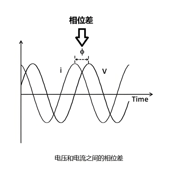

电压电流定义式 功率因数 (PF) = cosφ 当电压和电流是理想正弦波时成立。φ 是电压与电流之间的相位角。这是最直观的表达方式(cosφ 即相位角的余弦值)。

  5. 相位角 (φ 或 φ₁): 电压波形与电流波形之间的时间差对应的角度(以度或弧度表示)。在纯电阻负载中为 0°,在感性负载中为正值(电流滞后电压),在容性负载中为负值(电流超前电压)。
  6. 位移功率因数 (DPF) vs 总功率因数 (PF):
    • DPF (cosφ₁): 仅考虑基波频率(50/60Hz)上的电压和电流之间的相位差影响。
    • PF: 包含了基波上的相位差影响(cosφ₁) 以及 谐波电流带来的畸变影响(畸变因数 DF = I₁ / I)。
    • 关系: PF = DPF * DF
