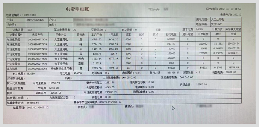

功率因数如何计算,功率因数计算公式是什么
某一大工业用户有自备500kVA的变压器一台, 查表得功率因数按0.9考核。当 月抄见总有功电量89896千瓦时,总无功电量24759千瓦时。
2023-07-21 10:07:52

WE平台:功率因数自动调节逻辑
计算通过用户有功电量和无功电量的数值取得,一般而言,无功电量比例越高则功率因数越低。 电费账单里的功率因数如何计算? 根据国家物价局发布的《功率因数调整电费办法》,规定容量在100kVA及以上的电力用户均须进行功率
2024-05-13 17:15:25

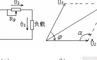

基于PIC16F877单片机和MAX232芯片实现功率因数检测电路的设计
进行检测。可调电阻 RP的作用是使附加电阻尽可能小,以减小对被测负载的影响,又可得到数值适当的电压U2满足功率因数计算的要求。由电路理论 ,可画出电压 U_1 、U_2 和U_3 的相量图如图 1(b)所示,则 COSφ即是被测负载的功率因数
2021-03-24 09:02:53
