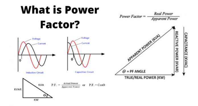

功率因数低的原因主要包括感性负载、非线性负载、不对称负载、设备老化及设计不当等。解决方案包括并联电容器补偿无功功率、采用谐波滤波器、确保负载平衡、定期维护设备并更新高效设备等。

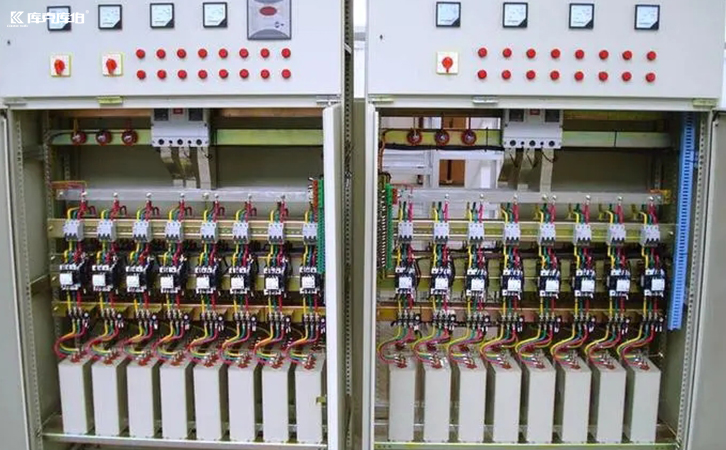

解决方案

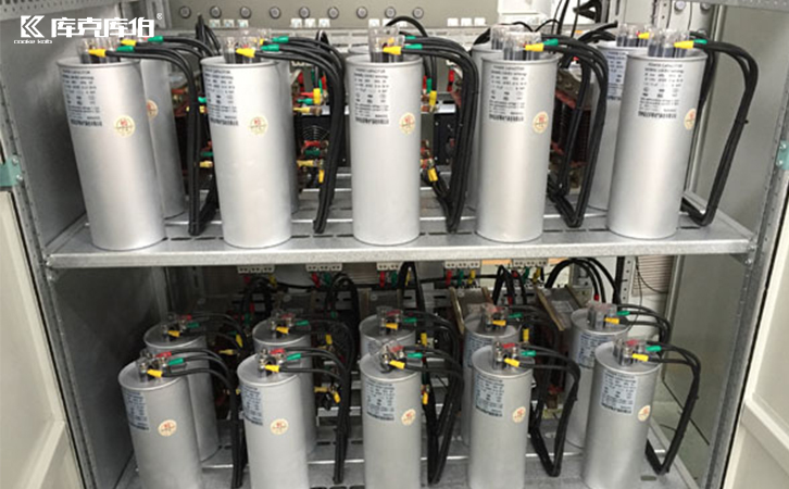

  1. 安装无功补偿装置
    • 集中补偿:在配电系统中安装并联电容器组或动态补偿装置(如SVG、SVC)。
    • 就地补偿:对大型感性设备(如电机)加装就地电容器,直接补偿无功。

  4. 维护补偿设备
    • 定期检查电容器、电抗器、控制器状态,确保补偿装置正常工作。
