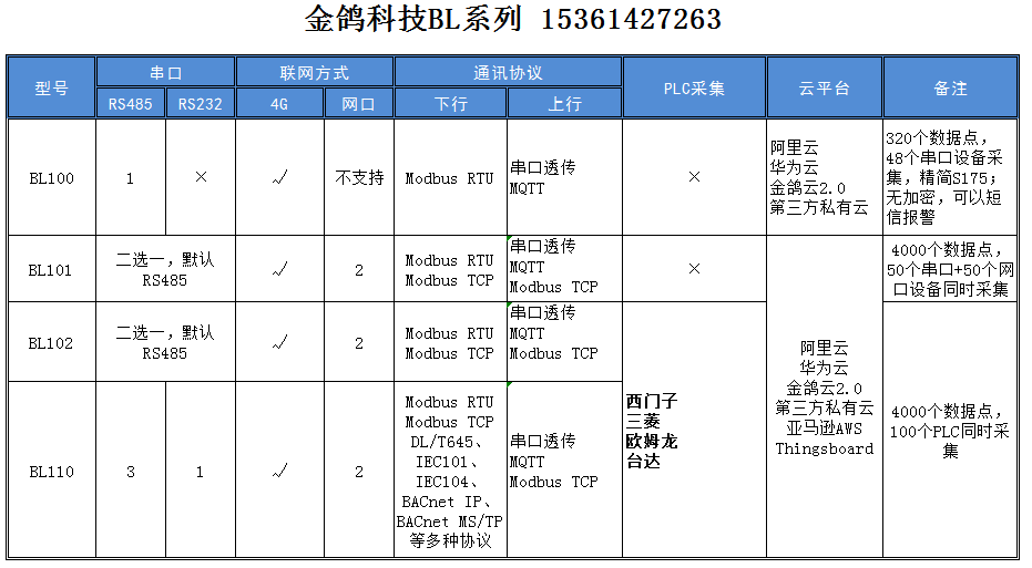

PLC网关定制的选型
、HMS、Teletonica等国际知名品牌,产品销往200多个国家与地区,具有自己的研发与生产车间,产品价格与质量具有非常强的竞争力。 如下是金鸽科技的PLC网关的选型PLC网关                    ymf
