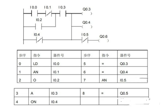

  1. 常开触点 (Normally Open Contact, XIC - eXamine If Closed)
    作用:检测位状态为“1”时导通。相当于电路图中的“常开开关”。 示例LD I0.0(西门子), XIC Input1(AB)
  2. 常闭触点 (Normally Closed Contact, XIO - eXamine If Open)
    作用:检测位状态为“0”时导通。相当于“常闭开关”。
    示例LDN I0.1(西门子), XIO Input2(AB)
  3. 输出线圈 (Output Coil, OTE - OuTput Energize)
    作用:根据逻辑结果置位输出位。
    示例= Q0.0(西门子), OTE Output1(AB)
  4. 置位/复位指令 (Set/Reset)
    • 置位 (SET, OTL - OuTput Latch):触发后保持输出为“1”,直到被复位。
    • 复位 (RES, OTU - OuTput Unlatch):强制输出为“0”。
      示例S Q0.1 / R Q0.1(西门子), OTL Motor / OTU Motor(AB)

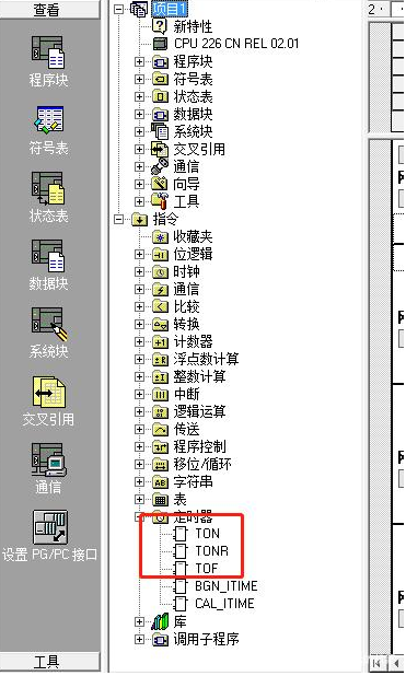

  1. 接通延时定时器 (TON - Timer ON Delay)
    作用:输入导通后,延迟设定时间再输出“1”。
    参数:预设值(PT)、当前值(ET)。
    示例TON T37, 100(设定100ms延时)
  2. 断开延时定时器 (TOF - Timer OFF Delay)
    作用:输入断开后,延迟设定时间再输出“0”。
    应用:设备停机后风扇延时关闭。
  3. 保持型定时器 (RTO - Retentive Timer)
    作用:累计计时,即使输入断开也能保持当前值,需复位清零。

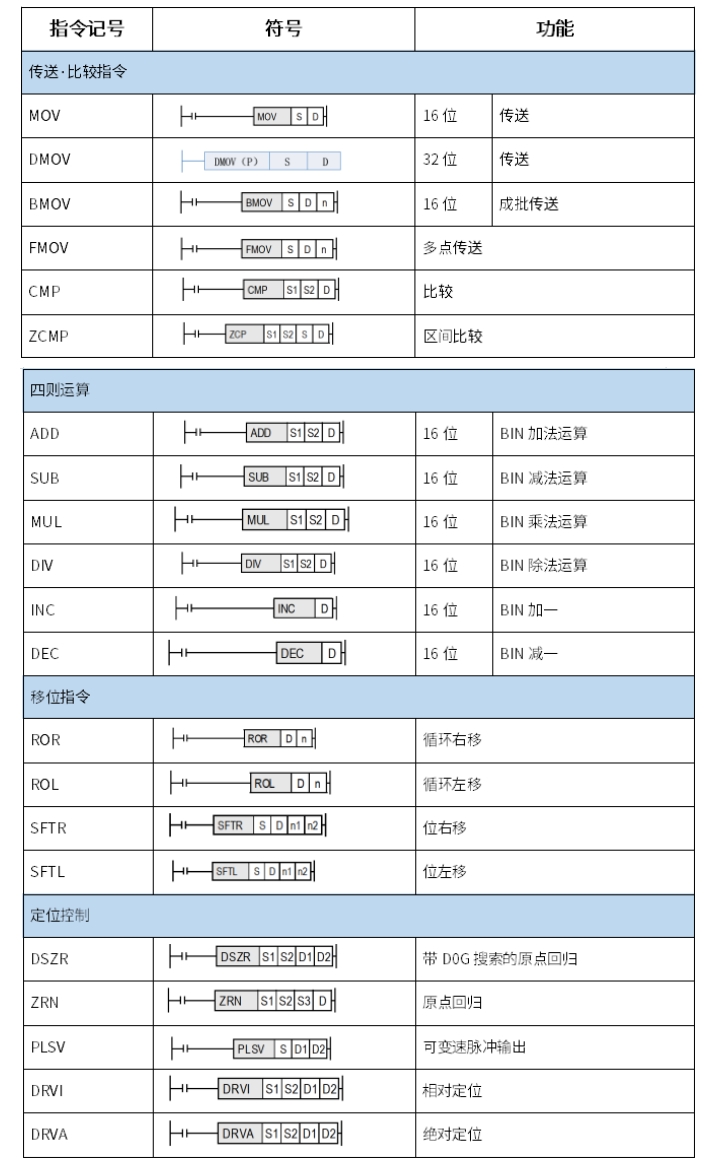

四、数据处理指令
  1. 比较指令 (Compare)
    作用:比较两个数值(=、>、<、>=、<=、<>),结果输出为布尔值。
    示例CMP > D10 K50(若D10>50则输出“1”)

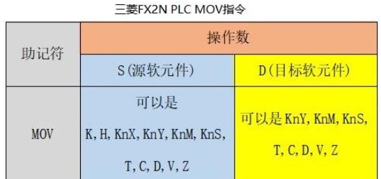

  2. 传送指令 (MOV - Move)
    作用:将源数据复制到目标地址。
    示例MOV 100 D20(将100写入寄存器D20)
  3. 数学运算指令
    • 加减乘除:ADDSUBMULDIV
    • 其他运算:取整(ROUND)、绝对值(ABS)、三角函数等。
  4. 转换指令 (Convert)
    作用:数据类型转换(如整数→浮点数)。
    示例INT_TO_REAL(整数转浮点)
