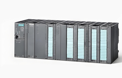

以下是关于西门子 S7-300 PLC 的原理、编程技巧和通信模块的详细介绍:
一、S7-300 PLC 系统原理
1. 硬件组成
S7-300 采用模块化设计,核心模块包括:
  • CPU模块
    处理用户程序、执行逻辑运算,支持多种型号(如CPU 312C、315-2 DP)。
    特点:集成 PROFIBUS-DP 接口、高速指令处理(0.1μs/指令)、支持多任务。
  • 电源模块(PS)
    提供DC 24V或AC 120/230V电源转换,如PS 307(5A/10A)。
  • 信号模块(SM)
    • DI/DO:数字量输入/输出(如SM 321/322)
    • AI/AO:模拟量输入/输出(如SM 331/332),支持4-20mA、±10V等。
  • 功能模块(FM)
    实现特殊功能(如计数器FM 350、定位FM 353)。
  • 通信模块(CP)
    扩展PROFIBUS、以太网等通信能力(如CP 343-1)。
2. 工作原理
  • 扫描周期
    循环执行 输入采样 → 程序执行 → 输出刷新
  • 实时性保障
    通过OB块(组织块)处理中断事件,如OB40(硬件中断)、OB35(循环中断)。
  • 分布式I/O
    通过 PROFIBUS-DP 或 PROFINET 连接远程ET 200M站,实现远程I/O扩展。

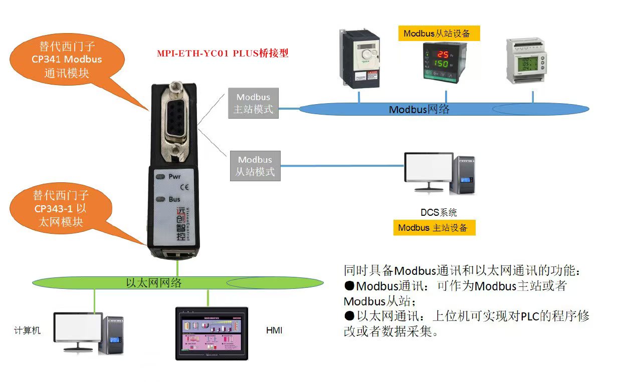

三、通信模块详解
1. 常见通信模块
模块型号 通信协议 主要功能
CP 342-5 PROFIBUS-DP 作为DP主站/从站,连接变频器等
CP 343-1 TCP/IP 以太网通信,支持S7、ISO-on-TCP
CP 340 RS232/485 串口通信(如Modbus RTU)
