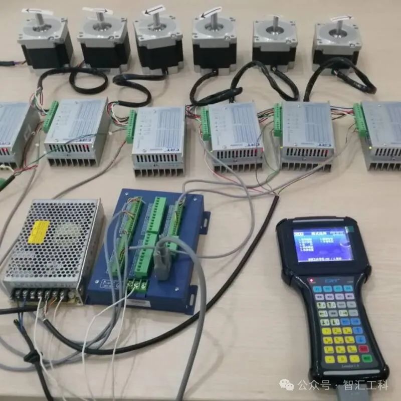

需要把PLC输出的脉冲给步进驱动器放大来驱动步进驱动器,相当于PLC的脉冲就是指令脉冲。一般PLC驱动步进时候有两路信号,一路是角度脉冲,另外一路是方向脉冲,PLC里边一般配所谓位移指令,发梯形脉冲给步进驱动器,这样可以缓冲启动带来的力冲击。

一、核心控制原理
  1. 脉冲+方向控制(主流方案)
    • 脉冲信号(PUL):每个脉冲触发电机转动一个步距角(如1.8°=200脉冲/圈)
    • 方向信号(DIR):高/低电平决定电机正/反转
    • 使能信号(ENA):常闭控制,禁用时电机处于自由状态
  2. 相位控制(较少用)
    • 通过两路相位差90°的方波(A/B信号)实现微步控制
二、硬件系统组成
设备 型号示例 关键参数
PLC 三菱FX3U/FX5U 需晶体管输出型(高速脉冲)
西门子S7-1200 内置PTO功能
步进驱动器 DM542/TB6600 匹配电机电流、细分设置
步进电机 42BYGH/57BYGH系列 保持转矩0.5-3N.m
电源 开关电源 电压=驱动器输入范围70%
关键参数计算:
脉冲当量 = 丝杠导程 / (步数×细分)
例:导程5mm,1600脉冲/圈(200步×8细分),则脉冲当量=0.003125mm

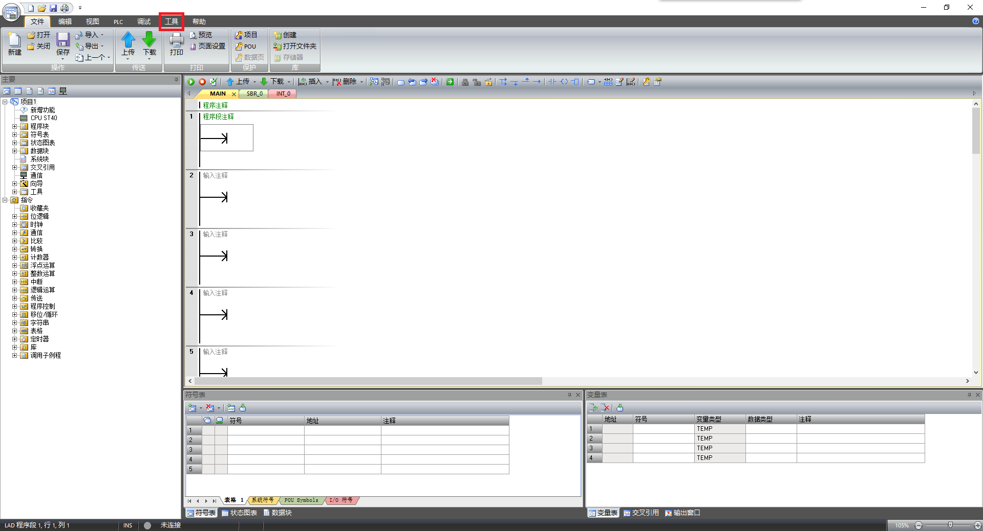

  2. 软件编程核心指令
    • 三菱PLC
      PLSY K5000 K8000 Y0  // 发送5000Hz脉冲,8000个脉冲量
    • 西门子PLC
      CTRL_PTO轴调用块配置:
      ProfileVel := 200.0;   // 转速(rpm)
      ProfileAcc := 1000;     // 加速度(Hz/ms)
