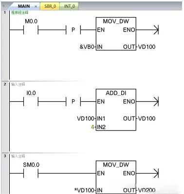

”!更狠的是运动控制性能直接反超1200PLC,这波操作让工控人直呼:入门机也能玩高端局的操作? 200SMART V3.0新功能 首先,我们来看看200SMART PLC具体完善了哪些功能? 1.老版本的PLC间接寻址功能:3.0以下版本的PLC做间接寻址需要至少分以下3步,如图所示:建立指针、地址偏
