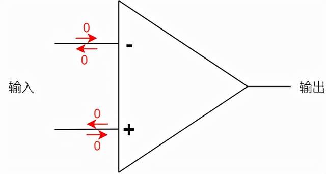

  2. 理想运放的特性 (简化分析):
    • 开环电压增益 (AOL) 无穷大: Vout = A<sub>OL</sub> * (V+ - V-)。理论上,输入端极微小的电压差就能驱动输出达到饱和(接近电源电压)。实际运放的增益通常在10万到100万倍以上。
    • 输入电阻无穷大: 两个输入端都不从信号源吸取电流(I+ = I- = 0)。
    • 输出电阻为零: 输出端可以驱动任何负载而不影响输出电压。
    • 带宽无穷大: 对所有频率的信号增益都相同。
    • 共模抑制比 (CMRR) 无穷大: 输入端相同的电压变化(共模信号)不会引起输出变化。
    • 失调电压/电流为零: 当输入差为零时,输出也为零(理想对称)。

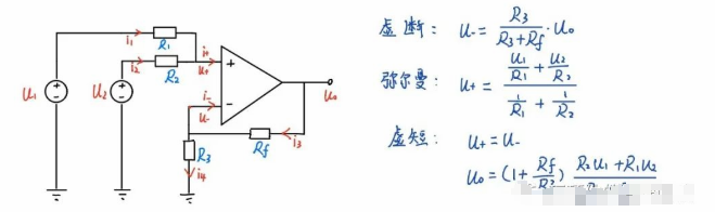

    • 特点: 信号从同相端输入 (IN+),输出信号与输入信号同相
    • 增益公式: A<sub>v</sub> = Vout / Vin = 1 + (Rf / Rg)
    • 输入阻抗: 非常高(接近理想运放的输入阻抗)。
    • 电路结构: 输入信号直接接 IN+。反馈网络由 RfRg 串联组成:Rf 接在 OUTIN- 之间,Rg 接在 IN- 和地之间。
    • 关键特性: IN+IN- 两个输入端的电压几乎相等 (V+ ≈ V- = Vin)。

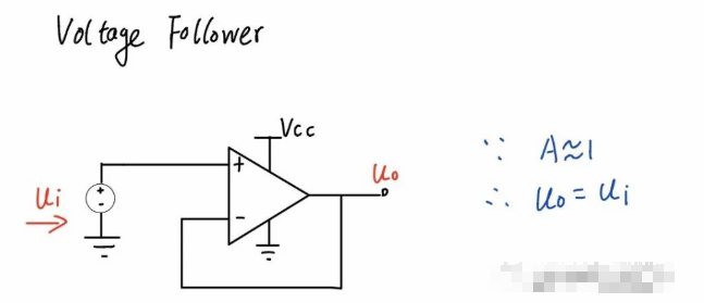

  3. 电压跟随器(单位增益缓冲器):
    • 特点: 同相放大器的特例 (Rf=0, Rg=∞)。
    • 增益公式: A<sub>v</sub> = 1
    • 输入阻抗: 极高。
    • 输出阻抗: 极低。
    • 用途: 用于隔离前后级电路,防止后级负载影响前级信号源。信号从 IN+ 输入,OUT 直接连接到 IN-(100%电压负反馈)。
    • 关键特性: Vout = Vin, 输入输出同相。
