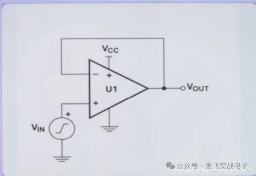

3. 电压跟随器(单位增益缓冲器)
  • 电路特点: 同相放大器的特例。将输出端 直接 连接到反相输入端(-)。同相输入端(+)接输入信号。Rf = 0, R1 = ∞ (开路)。
  • 增益公式: Aᵥ = Vₒᵤₜ / Vᵢₙ = 1
  • 推导:
    1. 虚短: V₋ ≈ V₊ = Vᵢₙ
    2. 反馈连接: 输出 Vₒᵤₜ 直接连到 V₋(反相输入端)。
    3. 结果: Vₒᵤₜ ≈ V₋ ≈ Vᵢₙ,即 Aᵥ ≈ 1
  • 结论: 电压跟随器提供 单位增益 (Aᵥ=1),其主要作用是利用运放高输入阻抗、低输出阻抗的特性进行阻抗变换和隔离,而非电压放大。
