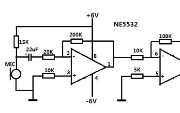

4. 工作过程图解(以反相放大器为例)
    ┌───[Rf]───┐
Vin ─┬─[R1]─┤ -  ├───┐
      │      └─┬─┘   │ Vout
  1. 假设输入信号 Vin 突然变正。
  2. 由于 R1 的存在,Vin 作用于反相输入端 -V- 变正的趋势上升。
  3. 根据运放的核心放大作用 Vout = Aol * (V+ - V-),现在 V- 相对 V+(通常是接地的参考电压,如 0V)变大,所以 (V+ - V-) 变负,进而导致 Vout 开始急剧下降(向负电源电压方向变化)。
  4. 下降的 Vout 通过反馈电阻 Rf 回送到反相输入端 -。这是一个负反馈(因为 Vout 变负使得 V- 变负)。
  5. 负反馈信号(通过 Rf 引入)抵消了 Vin 最初引起的 V- 变正的趋势。
  6. 电路最终稳定在一个点:V- ≈ V+ ≈ 0V (这里利用了虚短)!同时,流经 R1 的电流 I1 ≈ Vin / R1 (因为 V- ≈ 0V)。根据虚断,这个电流不会流入输入端,只能流经 Rf 到达输出端,所以流经 Rf 的电流 If ≈ I1
  7. 现在看 Rf:电流 IfV- (≈ 0V) 流向 Vout。所以 Vout = V- - I1 * Rf ≈ 0 - (Vin / R1) * Rf = - (Rf / R1) * Vin
  8. 最终结论: 闭环电压增益 Acl = Vout / Vin = - Rf / R1。这是一个由外部电阻 RfR1 精确决定的、反相的放大倍数。
