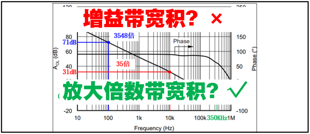

在电路选型运算放大器时,不少工程师会根据经验公式 GBW=Gain x BW 来计算,比如电路的带宽是 100kHz ,增益需要 100,那么直接选用 GBW= 100kHz x 100=10MHz 的运放来使用,实际上对电路的增益进行频响测试时,会发现在频率为 100kHz 时,增益达不到 100倍。

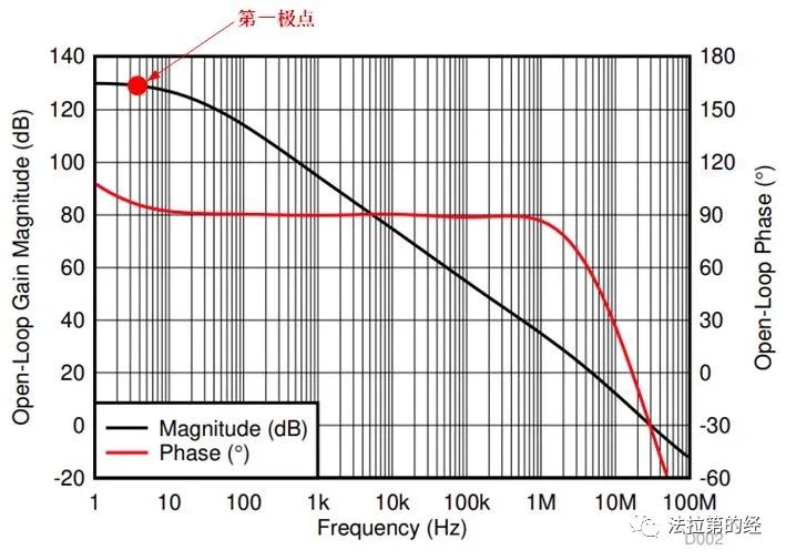

运放电路的增益带宽积(GBW,Gain Bandwidth Product)是评估运放频率性能的关键参数,表示开环增益与带宽的乘积。以下是计算GBW及相关应用的要点:
1. 基本公式
  • 定义:GBW = 开环增益(A₀) × 开环带宽(f₀)。
  • 闭环应用:在闭环电路中,实际带宽(BW)与闭环增益(Acl)的关系为:
    [ BW ≈ \frac{GBW}{|A
    {cl}|} ] 其中,(|A_{cl}|) 为闭环增益的绝对值。
2. 计算步骤
  1. 确定闭环增益:根据电路结构(同相/反相)计算闭环增益:
    • 同相放大器:( A_{cl} = 1 + \frac{R_f}{R_1} )
    • 反相放大器:( A_{cl} = -\frac{R_f}{R_1} )(取绝对值计算带宽)
  2. 代入公式:带宽 ( BW = \frac{GBW}{|A_{cl}|} )。
3. 示例
  • 若运放的GBW为100 MHz,设计闭环增益为20 dB(即10倍)的同相放大器,则带宽: [ BW = \frac{100 \, \text{MHz}}{10} = 10 \, \text{MHz}. ]
4. 注意事项
  • 结构影响:同相与反相放大器的带宽计算方式相同,只需闭环增益绝对值。
  • 单位增益带宽:当 ( A_{cl} = 1 )(如电压跟随器),带宽等于GBW。
  • 实际限制:GBW模型假设运放为单极点系统,若存在高频极点或相位裕度不足,实际带宽可能更低。
5. 应用场景
  • 选型运放:若设计要求增益50倍、带宽200 kHz,需选择GBW ≥ ( 50 \times 200 \, \text{kHz} = 10 \, \text{MHz} ) 的运放。
  • 稳定性分析:GBW过高可能导致噪声增益引发的振荡,需结合相位裕度评估。
总结
GBW是运放速度的衡量指标,闭环带宽由GBW与闭环增益的比值决定。设计时需根据需求选择合适GBW的运放,并注意实际电路中的稳定性因素。
