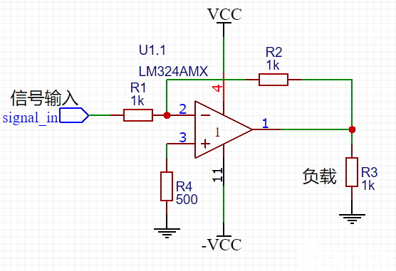

好的,运放电路设计需要综合考虑多方面的因素才能确保性能和稳定性。以下是一些关键的注意事项,用中文阐述:
  1. 供电与电源去耦 (Power Supply & Decoupling):
    • 选择合适的电源电压: 确保电源电压范围覆盖运放的供电需求(单电源/双电源),并且高于输入和预期的输出范围(考虑输出摆幅限制)。
    • 严格电源去耦: 极其重要! 每个运放电源引脚都应就近放置合适的去耦电容(通常是 0.1µF - 1µF 的陶瓷电容 + 一个更大容量的电解或钽电容,如 10µF),直接连接到芯片的电源引脚和就近的地平面。这为运放提供瞬态电流,防止电源噪声干扰运放,并维持低频稳定性。
    • 注意最小电源电压: 部分运放(尤其是轨到轨输出型)在最低供电电压下可能无法达到额定性能。
  2. 运放选型 (Op Amp Selection):
    • 匹配应用需求: 根据电路关键指标选择合适的运放类型:
      • 速度: 带宽 (GBW/Bandwidth)、压摆率 (Slew Rate)。
      • 精度: 输入失调电压 (Vos)、输入偏置电流 (Ib)、失调电流 (Ios)、噪声 (Voltage Noise, Current Noise)。
      • 功率: 静态电流 (Iq),功耗。
      • 输入/输出范围: 单电源还是双电源?轨到轨输入/输出?
      • 负载能力: 输出电流驱动能力。
      • 特殊应用: 低噪声、低失真、低功耗、低漂移、精密电流检测、高电压/高功率。
    • 考虑封装: 温度性能(内部热耦合)、空间限制。
    • 查手册: 务必仔细阅读所选运放的数据手册 (Datasheet)!理解其具体参数、限制、典型应用、稳定性条件和布局建议。
  3. 输入注意事项 (Input Considerations):
    • 输入共模范围 (ICMR): 确保输入信号(包括共模电压)始终处于运放规定的输入共模电压范围之内。超出此范围会导致性能下降甚至损坏。
    • 输入保护:
      • 防过压: 输入电压绝对值超过电源电压+V/-V的运放,输入电流可能非常大导致损坏。在高风险应用中使用输入保护电阻串联限制电流,或者选择具有内置输入保护(如钳位二极管)的运放(注意此时输入电流需限制在手册允许范围)。
      • 防反相输入悬空: 对于电压反馈运放,反相输入端是虚地,不应悬空,需有明确的直流通路。
    • 输入偏置电流 (Ib): 在高阻抗源或高精度应用中,Ib 会流过源阻抗或反馈/输入电阻产生失调误差。选择 Ib 小的运放(如 CMOS、JFET 输入型)或在反相输入端使用阻值匹配的电阻(非反相运放到地)可以减小 Ib 引起的误差。
    • 输入失调电压 (Vos): 对于高精度直流应用,需选择低 Vos 的精密运放,并在需要时进行调零(使用调零引脚或外部电路)。
    • 高频输入: 注意输入电容与源阻抗可能形成的低通滤波器。
  4. 输出注意事项 (Output Considerations):
    • 输出摆幅限制: 运放输出无法达到电源轨(即使轨到轨运放,也会离轨有一定距离)。设计输出电压范围时,必须预留足够的裕量(headroom)。查看数据手册中的输出摆幅与负载、电源电压的关系图。
    • 驱动容性负载的能力:
      • 主要痛点: 驱动较大的容性负载(如长导线、屏蔽电缆、大的滤波电容)是造成运放振荡的最常见原因之一。
      • 解决方法:
        • 在运放输出端和容性负载之间串联一个小电阻 (Riso,几欧到几十欧,需仿真或实测确定),提供隔离。
        • Riso 后面,负载电容之前到地增加一个小电容(有时有效)。
        • 选择具有更高容性负载驱动能力的运放(通常有内部补偿机制)。
        • 在反馈环路中增加一个小电容 Cf(并联在反馈电阻上)来衰减高频增益(牺牲带宽换取稳定性)。
    • 驱动阻性负载的能力: 确认输出电流需求(包括负载和反馈网络)在运放的输出电流能力范围内,避免过载导致电压跌落、失真或损坏。
  5. 反馈网络设计 (Feedback Network Design):
    • 电阻取值:
      • 平衡功耗、噪声和偏置电流误差: 阻值过大(兆欧级)会增加热噪声、对 Ib 更敏感、易受寄生电容影响;阻值过小(几百欧)会增加功耗,可能超出运放驱动能力。通常选择千欧级到百千欧级是一个较好的折衷范围。
      • 匹配: 在要求输入阻抗平衡的应用中(如同相放大器),使同相端对地电阻等于反馈网络(R1//R2)的等效电阻。
    • 相位补偿与稳定性:
      • 核心问题: 确保电路在闭环状态下具有足够的相位裕度 (>45-60°) 以避免振荡。
      • 影响因素: 运放自身开环特性、反馈系数、电路中的寄生电容(PCB走线、元件管脚)、驱动容性负载。
      • 验证: 进行 SPICE 稳定性仿真(如查看开环增益和相位波特图),实测验证
      • 解决: 使用前述的驱动容性负载隔离法、噪声增益调整(调整与反相输入端并联的电容)或选择内部补偿的运放。
    • 反馈类型: 明确使用电压并联负反馈(反相)、电压串联负反馈(同相)等,并正确计算增益。
  6. 布局与布线 (Layout and Routing):
    • 最小化地回路: 采用星型接地或接地平面,确保运放、电源去耦电容、输入/输出接地点汇聚于一个物理点(通常靠近运放)。避免形成大的地回路环(接收射频干扰)。
    • 缩短关键路径:
      • 去耦电容: 务必紧靠运放电源引脚放置,连线短而宽。
      • 反相输入端路径: 反馈环路(特别是反相输入端到输出端的路径)要尽可能短,减小寄生电容和电感。避免在该路径附近放置高速数字信号。
    • 分离模拟地和数字地: 如果系统包含数字和模拟部分,应分开处理模拟地和数字地,在电源入口处单点连接或使用磁珠/0欧电阻连接。
    • 输入信号保护: 对敏感的高阻抗输入端(如反相端),避免邻近高速数字信号、电源线或开关信号,必要时增加屏蔽(Guard Ring)。
  7. 热管理与环境考虑 (Thermal Management & Environment):
    • 功耗计算: 估算运放功耗(包括静态功耗和输出驱动功耗),确保芯片结温在安全范围内(考虑环境温度、散热条件)。
    • 热漂移: 在高精度应用中,考虑失调电压 (Vos)、偏置电流 (Ib)、开环增益等参数随温度的变化(Temp Drift)。
    • 热电偶效应: 在超低失调应用(微伏级),PCB 板上不同金属连接点(如铜-焊锡)之间的温度梯度会产生热电动势 (Seebeck 效应)。设计走线使匹配元件的温差最小化。
  8. 输入/输出参考点:
    • 明确“地”: 输入信号和反馈网络的参考点(地)必须在电路中明确定义并与运放的地电位一致。单电源系统中,“地”通常是 Vcc/2 或某个中间偏置电压。
  9. 降额使用:
    • 不要在运放的极限参数(最大电源电压、最大差分输入电压、最大输出电流、结温等)下工作,应留有足够的余量(通常是 20% 或以上)以提高长期可靠性。
  10. 仿真与测试:
    • 理论设计 ≠ 实际电路: 在构建实际电路之前,务必使用 SPICE(如 LTSpice, PSpice, TINA-TI)等工具进行仿真。重点仿真:直流工作点、交流小信号响应(增益、带宽、相位裕度)、瞬态响应(阶跃响应,观察过冲、振荡)、电源抑制比等。
    • 实际测试: 在真实原型电路上,使用示波器(观察交流特性、振荡)、万用表(测量直流参数、偏置)等进行测试。从静态(直流)到动态(交流)逐步验证。分模块测试(如先电源、再反馈环等)。注意测试点要合理(比如接入探头本身会引入电容负载)。
