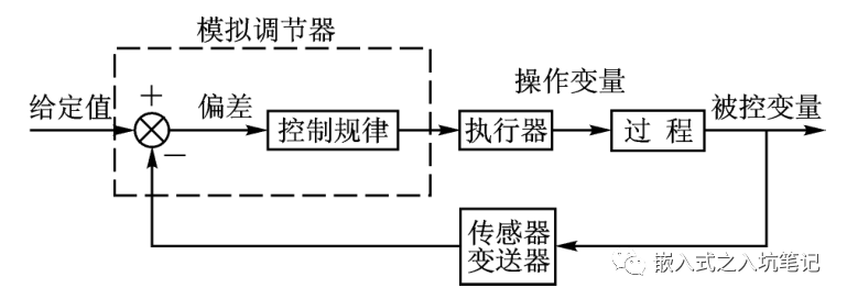

1. PID控制的基本原理
PID由三个部分组成:
  • 比例(P):根据当前误差(目标值与实际值之差)快速响应,但单独使用会产生稳态误差。
  • 积分(I):累积历史误差,消除稳态误差,但过大会导致超调或振荡。
  • 微分(D):预测误差变化趋势,抑制超调,但可能放大噪声。
离散化的PID公式(位置式): [ u(k) = K_p e(k) + Ki \sum{i=0}^k e(i) T_s + K_d \frac{e(k) - e(k-1)}{T_s} ] 其中,(T_s) 为采样周期,(K_p, K_i, K_d) 为PID参数。

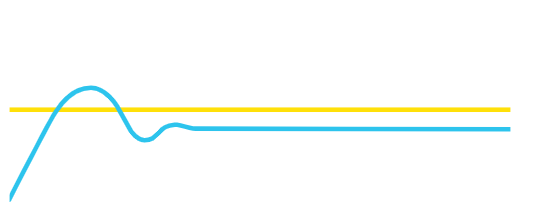

  1. 先调 (K_p) 使系统有快速响应,再调 (K_i) 消除稳态误差,最后加 (K_d) 抑制振荡。
  2. 观察阶跃响应的超调、调节时间、稳态误差等指标。

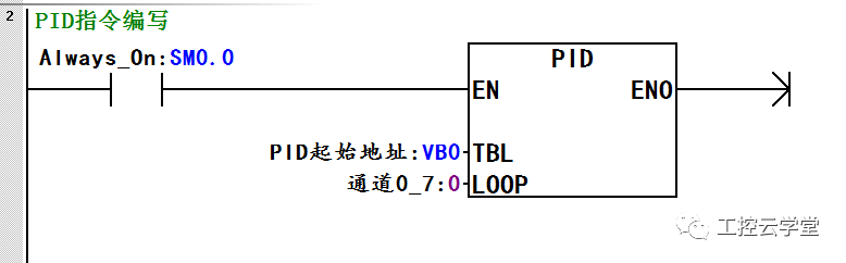

如何用PID指令如何编写PID程序
PID程序除了可以用PID向导组态的方法编写,还可以利用PID指令进行编写,指示程序稍微繁琐些,如果自己编写程序可以选用向导完成,但是如果调试修改别人用PID指令编写的程序,就必须要学会用指令编写。
