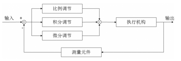

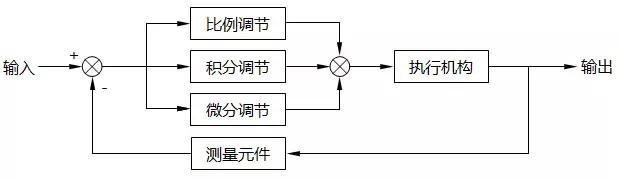

数字电源中的PID控制是一种基于比例(Proportional)、积分(Integral)、微分(Derivative)的闭环控制算法,用于稳定输出电压或电流,并实现对负载变化的快速响应。以下是其核心要点:
1. PID控制原理
  • 比例(P):根据当前误差(设定值-实际值)进行线性调节,快速响应但可能导致稳态误差。
  • 积分(I):累积历史误差,消除稳态误差(如电压偏移),但可能引起超调。
  • 微分(D):预测未来误差趋势,抑制超调和振荡,但对噪声敏感。
数学表达式(离散化): [ u(k) = K_p e(k) + Ki \sum{i=0}^k e(i) \Delta t + K_d \frac{e(k) - e(k-1)}{\Delta t} ] 其中,( e(k) )为当前误差,( \Delta t )为采样周期,( K_p, K_i, K_d )为控制参数。

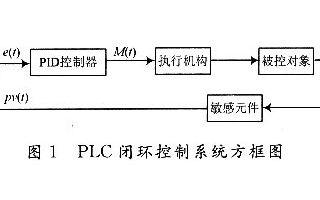

基于PLC实现PID控制器的改进设计
在工业生产中,常需要采用闭环控制方式来控制温度、压力、流量等连续变化的模拟量。无论是使用模拟控制器的模拟控制系统,还是使用计算机的数字控制系统,PID控制器都得到了广泛的应用。这是因为这种方法不需要
