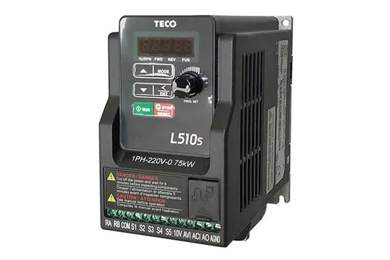

变频器pid怎么启用
变频器PID调试是工业自动化控制中的关键环节,其核心在于通过比例(P)、积分(I)、微分(D)三个参数的动态调整,实现被控量(如压力、温度、流量等)的快速稳定控制。以下从调试原理、步骤、常见问题
2026-01-28 07:37:36

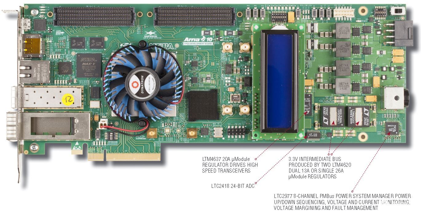

避免FPGA、GPU和ASIC系统电源管理中的调试周期
在设计FPGA、GPU或ASIC控制系统时,与数字设计相关的电源管理和模拟系统相关的设计挑战数量相形见绌。然而,假设电源系统设计可以留给“以后”或与数字设计保持一致是有风险的。即使是电源设计中看似无害的问题也会显著延迟系统的发布,因为电源系统调试周期的任何增加时间都可能停止数字端的所有工作。
2023-01-06 09:24:07
