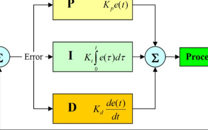

数字电源中的PID算法实现涉及将传统的模拟PID控制离散化,以适应数字处理器的运算环境。以下是关键步骤和注意事项的总结:
1. PID算法离散化
  • 位置式PID: [ u(k) = K_p \cdot e(k) + Ki \cdot T \cdot \sum{i=0}^{k} e(i) + K_d \cdot \frac{e(k) - e(k-1)}{T} ] 其中,( T ) 为采样周期,( e(k) ) 为当前误差,需保存历史误差值用于积分累加和微分差分计算。
  • 增量式PID(适合输出受限场景): [ \Delta u(k) = K_p \cdot [e(k)-e(k-1)] + K_i \cdot T \cdot e(k) + K_d \cdot \frac{e(k)-2e(k-1)+e(k-2)}{T} ] 控制量更新为 ( u(k) = u(k-1) + \Delta u(k) ),减少积分饱和风险。
2. 参数转换与调整
  • 离散化后,积分项系数为 ( K_i \cdot T ),微分项系数为 ( K_d / T )。采样周期 ( T ) 的选择需平衡响应速度与稳定性。
  • 参数整定方法包括试凑法、Ziegler-Nichols法或自动整定算法,需结合系统动态调整。
3. 抗积分饱和与滤波
  • 抗积分饱和:限制积分项累加或采用条件积分(如输出限幅时暂停积分)。
  • 微分滤波:对微分项加入一阶低通滤波(如 ( \frac{K_d \cdot N}{1 + N \cdot s} )),抑制高频噪声。
4. 实现流程
  • 采样与误差计算:ADC获取输出电压,计算 ( e(k) = V{ref} - V{out} )。
  • PID运算:根据公式计算控制量(如占空比),更新PWM输出。
  • 实时性:确保算法在采样周期内完成,避免延迟影响稳定性。
5. 注意事项
  • 量化误差:采用高精度ADC或浮点运算减少误差累积。
  • 延迟补偿:考虑计算和ADC转换时间,设计时预留相位裕度。
  • 数据类型:根据处理器能力选择浮点或定点运算。
6. 改进策略
  • 积分分离:大误差时取消积分,防止超调。
  • 微分先行:仅对测量值微分,减少设定值突变影响。
  • 自适应PID:动态调整参数以适应负载变化。
总结
数字电源PID算法需结合离散化、实时控制及抗干扰设计,通过合理选择参数和结构,确保电源系统的快速响应与稳定运行。实际应用中需根据硬件资源和性能需求优化实现细节。
