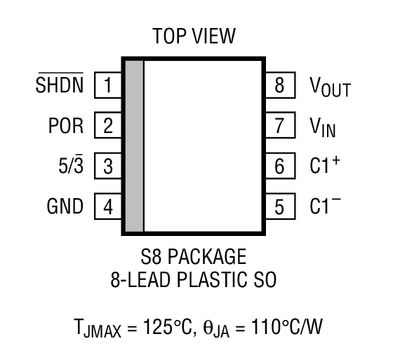

LTC

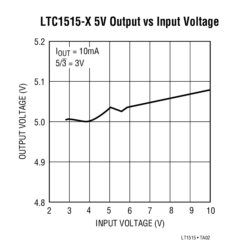

1515、LTC1515-3/5 和 LTC1515-3.3/5 是微功率开关电容器 DC/DC 转换器,其通过对输入电压进行升压或降压操作以产生一个稳定的输出电压。输出电压可采用一个外部电阻分压器进行调节 (LTC1515),或可采用一个逻辑引脚编程至 3V/5V (LTC1515-3/5) 或 3.3V/5V (LTC1515-3.3/5)。
所采用的一种独特架构使得这三款器件能够适应很宽的输入电压范围 (2V 至 10V),同时保持 ±4% 的稳压准确度。附加的电路可避免在存在大的 VIN 至 VOUT 电压差时产生过大的浪涌电流和输出电压纹波。
一个内部上电复位电路在初始上电时强制 POR 引脚为低电平。POR 输出保持低电平,直到 VOUT 处于稳压状态之后 200ms (典型值) 为止。
LTC1515、LTC1515-3/5 和 LTC1515-3.3/5 具有短路和过热保护功能。非常低的工作电流 (ICC = 60μA 典型值,在停机模式中 ICC < 1μA) 最大限度延长了电池寿命。所有三款器件均可提供 SO-8 封装。
