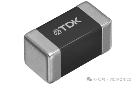

新能源汽车(BEV/PHEV)电动化与高压化浪潮下,车载充电机(OBC)、800V逆变器DC-DC等核心动力模块对被动元件提出高耐压、高稳定、高可靠、小型化的核心诉求。MLCC(多层陶瓷电容器)凭借体积、频率、寿命优势,正全面替代传统电解电容,成为高压动力系统的关键器件。结合TDK村田三星电机等头部厂商技术布局与行业趋势,高压MLCC正迎来技术迭代与市场爆发的黄金期。
核心技术趋势:高压化、高容化、高温稳、高可靠
1. 耐压等级跃迁:1000V~1500V成主流,覆盖800V平台需求
随着800V高压架构普及、SiC功率器件大规模应用,传统630V以下MLCC已无法满足系统耐压冗余与安全要求。1000V~1500V成为下一代OBC(CLLC谐振)、逆变器缓冲(Snubber)、高压滤波的标配规格。
  • TDK:2025年推出3225(1210)尺寸C0G特性1250V/10nF产品,为同尺寸、压力下全球最高容值,适配CLLC谐振与缓冲电路,减少串联数量、提升功率密度 。
  • 三星电机:2025年底发布1210尺寸C0G 1000V/33nF产品,为全球首款面向xEV CLLC的1kV高压高容MLCC;2026年进一步扩展X8G(-55~150℃)系列,覆盖1.2nF~33nF、1000~1500V全区间 。

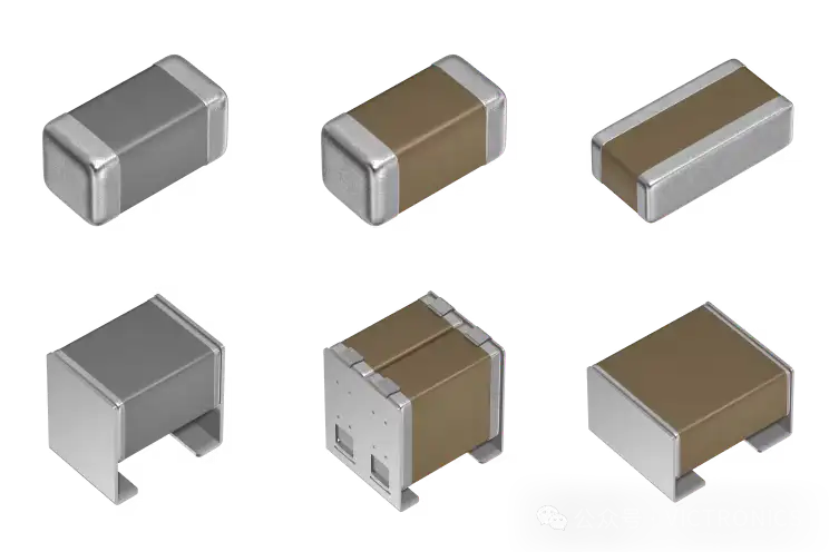

  • 村田:3kV高压系列通过AEC-Q200 Grade 0认证,耐脉冲电压达10kV/μs,绝缘电阻>1TΩ,适用于电动汽车快充桩、氢燃料电池堆控制模块;车规GCM系列通过ISO 26262功能安全认证,支持ASIL-D级自动驾驶系统冗余电源设计。

  • 抗应力设计:普遍采用柔性端电极(Soft Termination),耐受PCB弯曲、振动冲击,避免陶瓷开裂,通过AEC-Q200 3mm弯曲测试。
