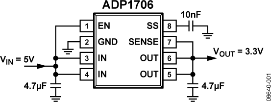

ADP1706/ADP1707提供16种固定输出电压选项,ADP1708则提供可调型号产品,允许通过一个外部分压器在0.8 V至5.0 V范围内调节输出电压。ADP1706可以连接一个外部软启动电容,以便对启动时间进行编程;ADP1707和ADP1708则内置软启动电容,典型启动时间为100 μs。ADP1707具有跟踪特性,允许输出跟随外部电压轨或基准电压。
ADP1706/ADP1707/ADP1708均提供两种封装:8引脚、裸露焊盘SOIC封装和8引脚、3 mm × 3 mm裸露焊盘LFCSP封装,不仅非常紧凑,而且具有出色的散热性能,适合要求最大1 A输出电流的薄型、小尺寸应用。
