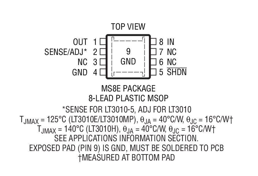

LT®3010 是一款高电压、微功率低压差线性稳压器。该器件能够提供 50mA 输出电流和一个 300mV 的压差电压。LT3010 专为在电池供电型或高电压系统中使用而设计,低静态电流 (工作时为 30μA,停机模式中则为 1μA) 使其成为一种理想的选择。在压差条件下,静态电流也处于良好受控状态。
LT3010 的其他特点包括在采用非常小输出电容器情况下运作的能力。这些稳压器可在输出端上仅布设 1μF 电容器时稳定,而大多数老式器件则需要采用 10μF 至 100μF 电容器。可以使用小的陶瓷电容器,而不像其他稳压器常见的那样必需增加 ESR。内部保护电路包括反向电池保护、电流限制、热限制和反向电流保护。
该器件可提供一个 5V 固定输出电压,而且可以用作一款具一个 1.275V 基准电压的可调型器件。LT3010 稳压器采用具裸露衬垫的 8 引脚 MSOP 封装,旨在增强热处理能力。
