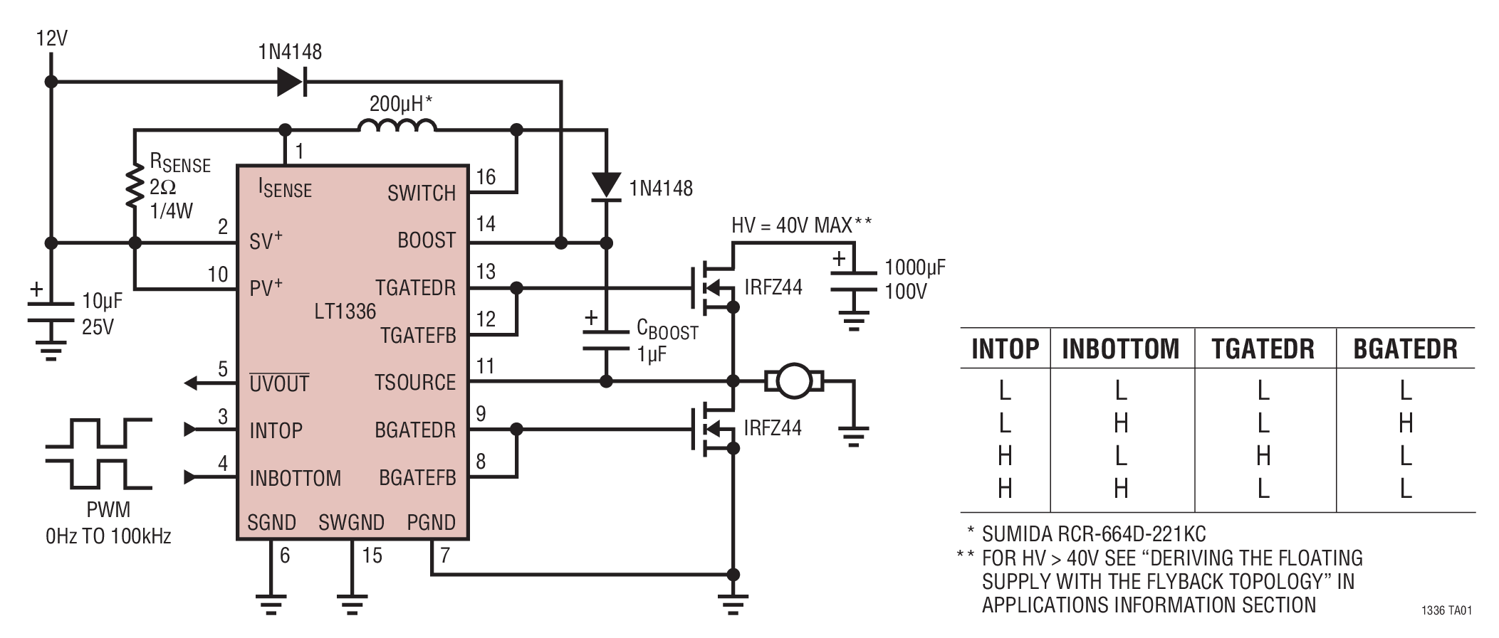

LT®1336是一款成本效益型半桥式N 沟道功率 MOSFET 驱动器。浮动驱动器能够采用一个高达 60V (绝对最大值) 的高电压 (HV) 轨作为工作电源,以驱动顶端 N 沟道功率MOSFET。在 PWM 操作模式中,一个片内开关稳压器可保存自举电容器中的电荷,即使当接近和工作于 100% 占空比时也不例外。
内部逻辑电路可防止输入同时接通半桥中的功率 MOSFET。其针对贯通电流的独特自适应保护功能电路取消了对两个MOSFET 的全部匹配要求。这极大地简化了高效率电动机控制和开关稳压器系统的设计。
在低供电电压或启动条件下,欠压闭锁电路将主动地把驱动器输出拉至低电平,以防止功率 MOSFET 被部分接通。由于具有 0.5V 迟滞,因此即使在电源电压缓慢变化的情况下也能实现可靠的操作。
