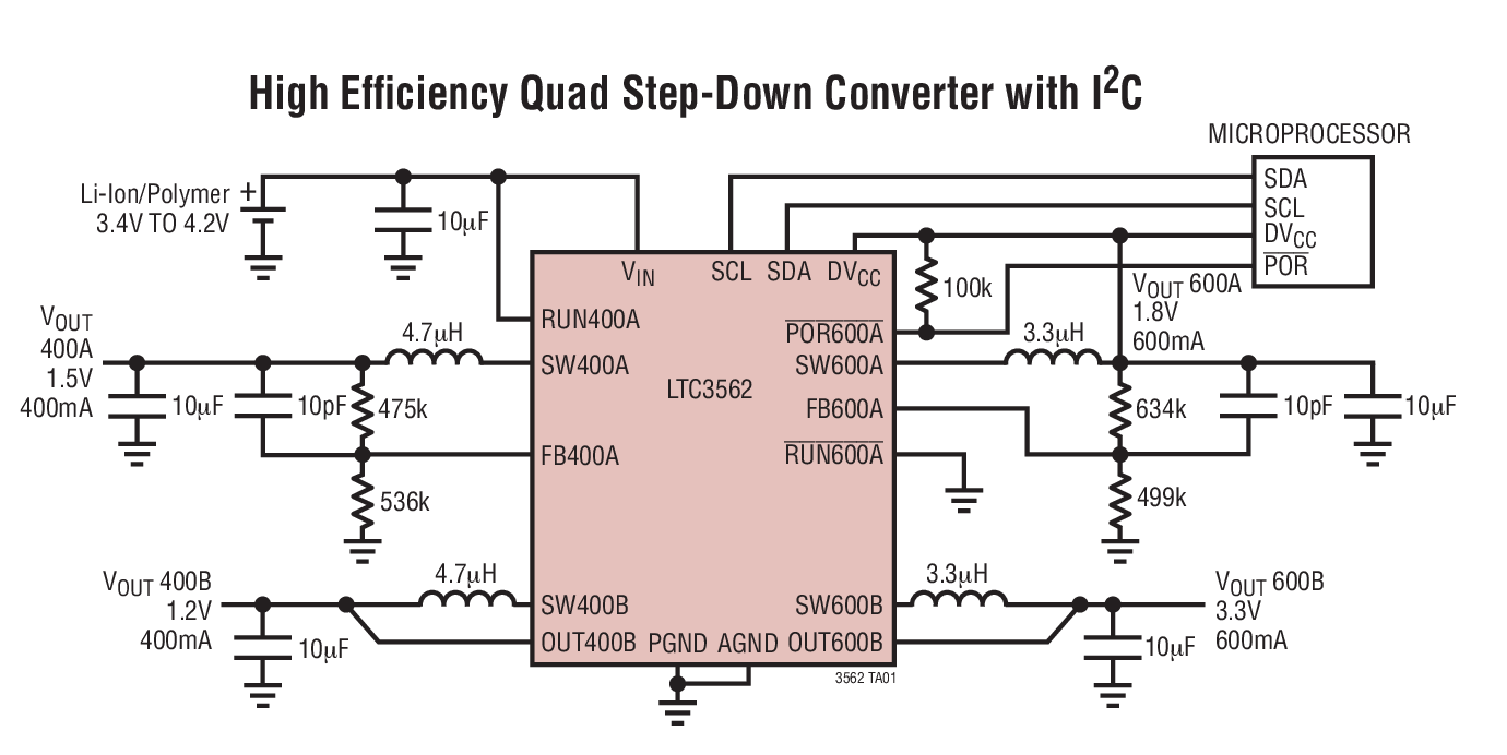

  • 4 个可通过 I2C 进行控制的独立降压型稳压器 (2 x 600mA、2 x 400mA)
  • 两个 I2C 可编程反馈电压调节器 (R600A、R400A):VFB 425mV 至 800mV
  • 两个 I2C 可编程输出电压调节器 (R600B、R400B):VOUT 600mV 至 3.775V

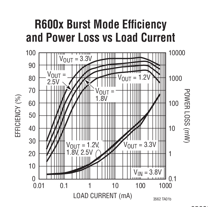

  • 可设置模式:脉冲跳跃、LDO、突发模式 (Burst Mode®)、强制突发模式操作
  • 静态电流 <100μA (所有稳压器均在 LDO 模式中被使能)
  • 2.25MHz 固定开关频率 (脉冲跳跃模式)

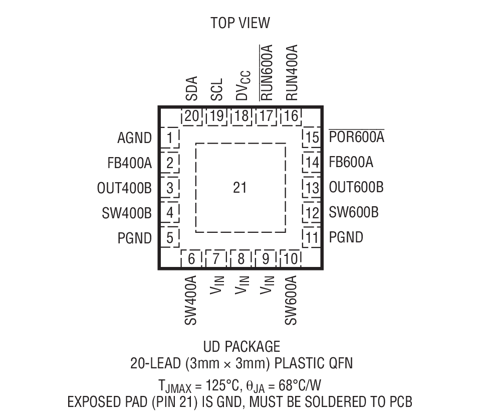

  • 小外形、耐热增强型、20 引线 3mm x 3mm QFN 封装

LTC®3562 是一款具有一个 I2C 接口的四通道、高效率、单片式同步降压型稳压器。两个稳压器可从外部进行调节,并能够以 25mV 为梯级将其反馈电压设置在 425mV 至 800mV  之间 (A 型)。另两个稳压器是固定输出稳压器,其输出电压能够以 25mV 为梯级而被设置在 600mV  至 3.775V 之间 (B 型)。所有 4 个稳压器均独立运作,并可通过 I2C 控制而被置于脉冲跳跃、LDO、突发模式操作或强制突发模式操作状态。A 型稳压器具有单独的 RUN 引脚,如果不能使用 I2C 控制,则可使能该引脚。
2.85V 至 5.5V 的输入电压范围使得 LTC3562 成为单节锂离子电池供电型应用的理想选择。在低输出负载条件下,可将稳压器切换至 LDO、突发模式操作或强制突发模式操作,从而延长了便携式系统中的电池使用寿命。当所有的稳压器均处于 LDO 模式时,静态电流将减小至 100μA 以下,而当所有稳压器均被关断时,静态电流将降至 0.1μA 以下。
在内部将开关频率设定为 2.25MHz,因而允许使用小的表面贴装型电感器和电容器。所有稳压器均在内部进行补偿。LTC3562 采用扁平 3mm x 3mm QFN 封装。
