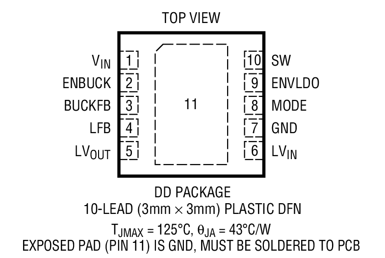

  • 小型、耐热性能增强型、10 引脚 (3mm x 3mm) DFN 封装

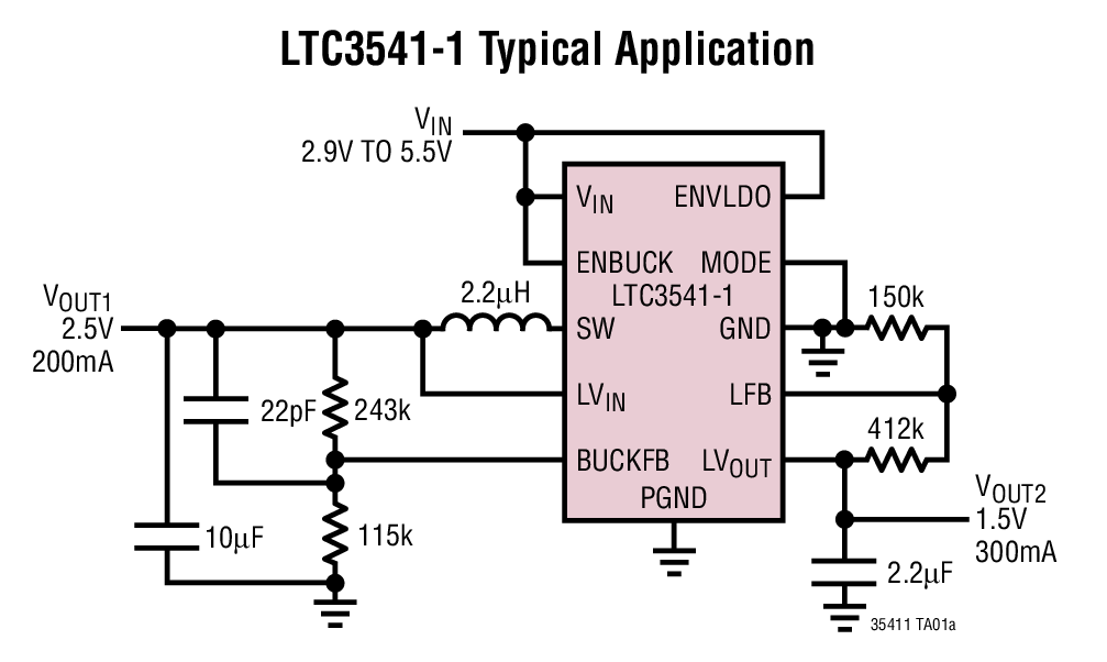

产品详情
LTC®3541-1 组合了一个同步降压型 DC/DC 转换器和一个非常低压差线性稳压器 (VLDO),以采用单个输入电压和极少的外部组件提供两个输出电压。当针对双输出操作配置时,LTC3541-1 的自动启动功能将在启用降压型稳压器输出之前以一种受控的方式使 VLDO / 线性稳压器输出进入稳定状态,并不需要外部引脚控制。也可通过外部引脚控制获得降压输出输出先于 VLDO / 线性稳压器的排序。该器件的输入电压范围非常适合由锂离子电池供电的应用,以及采用 5V 或 3.3V 电源轨为低于 3.3V 的逻辑电路供电。

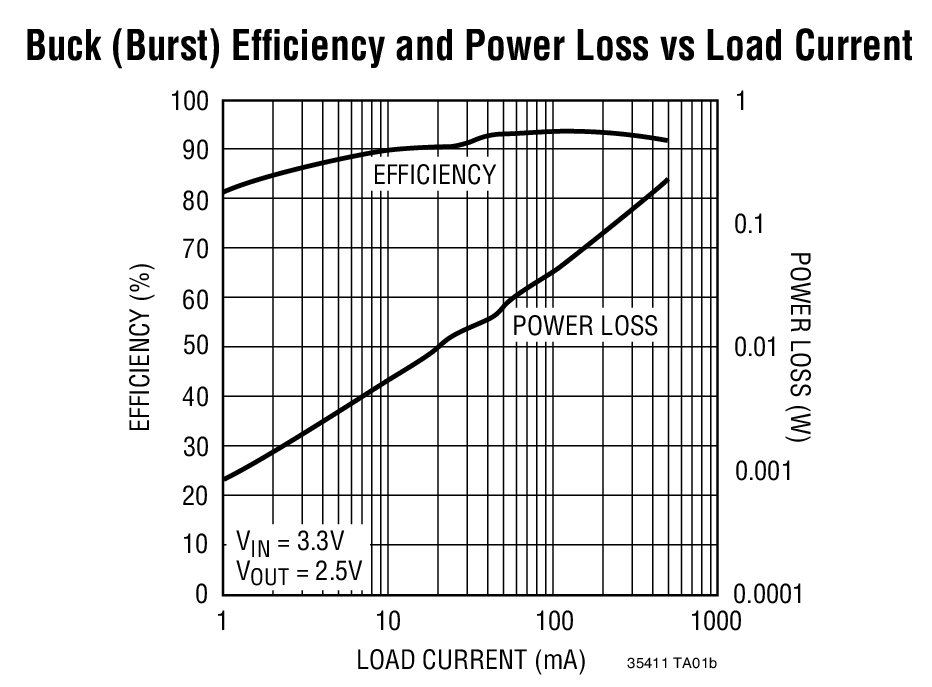

同步降压型转换器提供一个高效率输出 (通常为 90%),能够在以 2.25MHz 频率执行开关操作的同时提供高达 500mA 的连续输出电流,因而允许使用小的表面贴装型电感器和电容器。一个模式选择引脚允许使能突发模式操作以在轻负载电流条件下实现较高的效率,或停用突发模式操作以执行噪声较低的恒定频率操作。
VLDO 稳压器提供一个低噪声、低电压输出,能够仅使用一个 2.2μF 陶瓷电容器便提供高达 300mA 的连续输出电流。VLDO 稳压器的输入电源电压 (LVIN) 可以取自降压型稳压器或一个单独的电源。
选项 降压稳压器 VLDO Vout 自动启动排序
LTC3541 可调低至 0.8V  可调低至 0.4V 降压稳压器,  然后 VLDO
LTC3541-1 可调低至 0.8V  可调低至 0.4V VLDO, 然后降压稳压器
LTC3541-2 固定 1.875V 固定 1.5V 降压稳压器, 然后 VLDO
LTC3541-3 固定 1.8V 固定 1.575 VLDO, 然后降压稳压器
