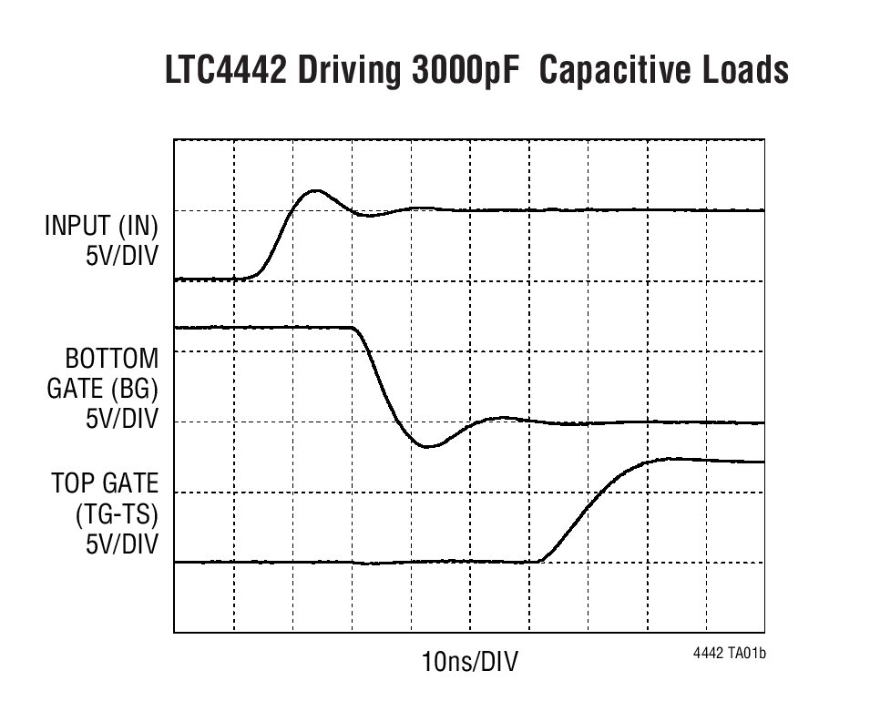

  • 8ns TG 下降时间驱动 3000pF 负载
  • 12ns TG 上升时间驱动 3000pF 负载

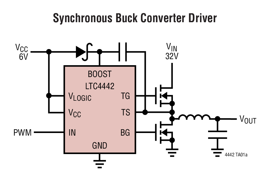

LTC®4442 是一款高频栅极驱动器,专为利用一种同步降压型 DC/DC 转换器拓扑结构来驱动两个 N 沟道 MOSFET 而设计。强大的驱动能力降低了具高栅极电容 MOSFET 中的开关损耗。
LTC4442 具有一个用于输入逻辑电路的分离电源,以实现与控制器 IC 信号摆幅的匹配。如果输入信号未处于被驱动的状态,则 LTC4442 将启动一种停机模式,该模式把两个外部 MOSFET 全部关断。输入逻辑信号在内部被电平移位至自举电源,此电源可以在高出地电位达 42V 的电压条件下运行。
LTC4442 在驱动器和逻辑电源上均设有欠压闭锁电路,当存在欠压条件时,这些电路将关断外部 MOSFET。LTC4442 和 LTC4442-1 具有不同的欠压闭锁门限,以适应各种各样的应用。另外还内置了一种自适应贯通保护功能,用于防止因 MOSFET 交叉传导电流而造成功率损失。

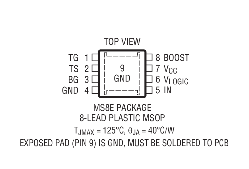

LTC4442/LTC4442-1 采用耐热增强型 8 引脚 MSOP 封装。
