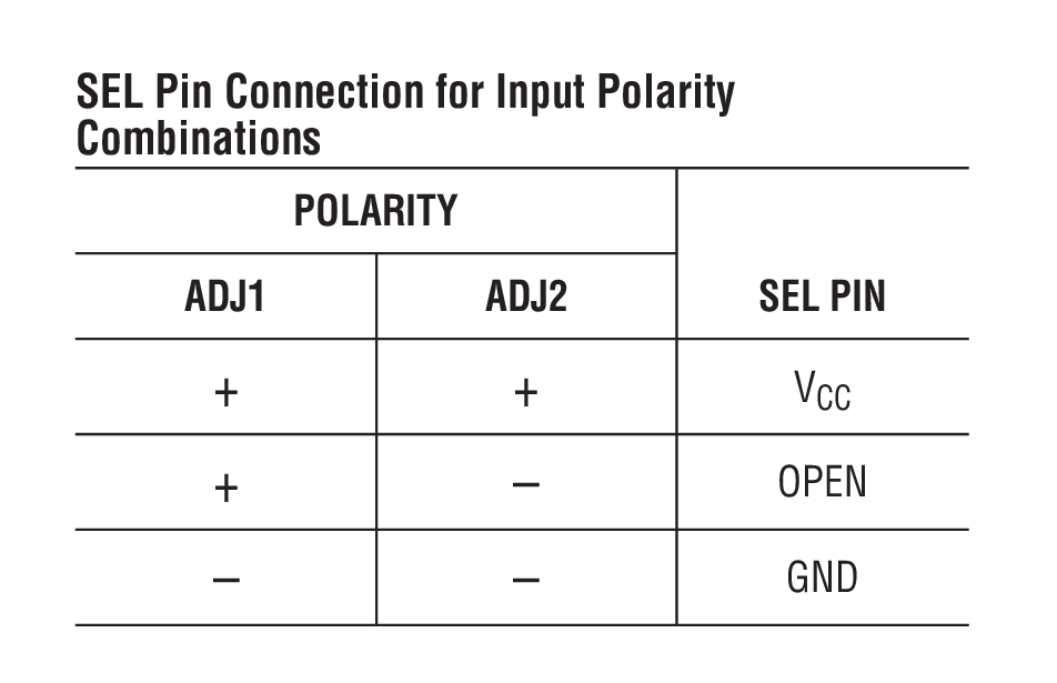

  • 引脚可选的输入极性实现了负电压和 OV 监视

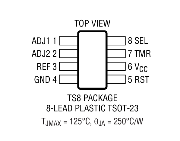

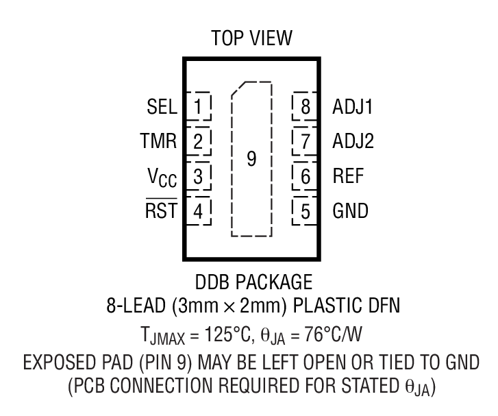

  • 节省空间的 8 引脚 TSOT-23 和 3mm x 2mm DFN 封装

公用复位输出具有一个超时周期 (可以采用预设的 200ms),由一个外部电容器来设定,也可以停用。一个三态输入引脚负责设定每个可调输入的输入极性,而无需使用任何外部元件。
