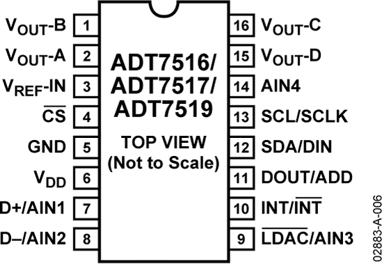

ADT7516/ADT7517/ADT7519 在一个16引脚QSOP封装中集成了一个10位温度数字转换器、一个10位4通道ADC和一个4通道12/10/8位DAC。这些器件还内置一个带隙温度传感器和一个10位ADC,用来以0.25°C的分辨率对温度进行监控和数字化。
ADT7516/ADT7517/ADT7519采用2.7 V至5.5 V单电源供电。 ADC通道的输入电压范围为0 V至2.28 V,输入带宽为DC。ADC通道的基准电压从内部获得。DAC的输出电压范围为0 V至 VDD ,输出电压的建立时间典型值为7 µs。
ADT7516/ADT7517/ADT7519提供两种串行接口选项:与SPI®,QSPI™, MICROWIRE™接口标准兼容的4线串行接口和双线 SMBus/I2C 接口。这些器件具有待机模式,可通过串行接口进行控制。
四个DAC的基准电压既可以从内部获得,也可以从一个基准电压引脚获得。利用软件 LDAC 功能或外部LDAC 引脚可以同时更新所有DAC的输出。这些器件内置一个上电复位电路,确保DAC输出上电至0 V并保持该电平,直到执行一次有效的写操作为止。
这些器件具有宽电源电压范围、低电源电流和SPI-/ I2兼容接口,是各种应用的理想之选,其中包括个人计算机、办公设备和家用电器。
