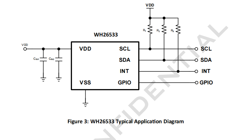

典型应用图:
wKgZPGoY6m6AHxSeAACK6aWMYzY325.png典型应用图
