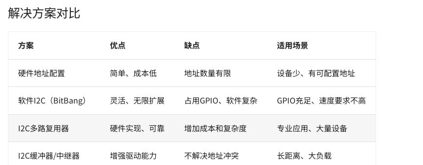

一、硬件方案(推荐)
1. 利用地址引脚配置地址
很多I2C设备(如BMP280、AT24Cxx)都带有专用地址引脚,通常标为A0, A1, A2或SDO、ADDR。
通过将这些引脚接到VCC(高电平)或GND(低电平),就能直接改变I2C地址——零成本、最理想

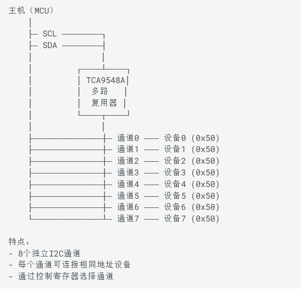

2. 使用I2C多路复用器(最通用)
如果传感器地址固定,或者需要挂载超过8个同地址设备,最稳妥的方案就是I2C多路复用器(如TCA9548)。
它的原理很简单:像一个“通道切换器”,所有设备虽然地址相同,但被物理隔离在不同通道上。
主控先切到通道1与设备1通信,完成后切到通道2……彻底物理隔离,稳定可靠。
通过级联,最多可支持64个设备
二、软件方案(谨慎使用)
分时供电/片选
无法改地址、不想加硬件成本时,可以通过软件控制设备的电源(VCC)或复位引脚(Reset),分时启动设备。
原理:只给第一片供电→读取数据→断电→给第二片供电→读取数据……同一时刻总线上只有一个设备,自然不会冲突。
优点:零成本,不改变总线拓扑。
缺点
无法同时读取,数据有时间差。
需要主控提供额外GPIO引脚控制每个设备的电源或复位脚。
硬件设计要注意:断电后设备必须彻底释放总线(SDA/SCL呈高阻态)。

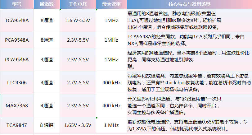

除了TCA9548,还有哪些选择?
I2C多路复用器不仅能解决地址冲突,还能应对总线负载过大的问题。它像一个可控的通道切换器,让主控分时与不同通道上的设备通信。
市面上主流型号按通道数分类,核心参数对比如下(常见型号一览):
