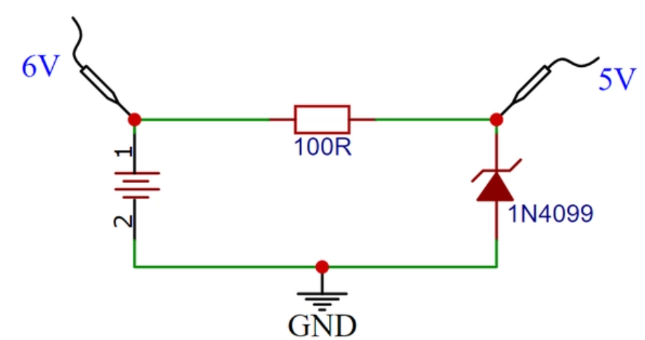

过压保护:精准钳位,稳定运行
过压保护旨在供电电压超额定时自动切断回路。齐纳二极管是常用元件,如 1N4099,输入超 6.8V 时输出钳位在 6.8V 左右,防止后级电路过压受损。在精密仪器和通信设备中,过压保护电路能够有效防止因电压波动导致的器件损坏,确保设备的正常运行和数据的准确性。

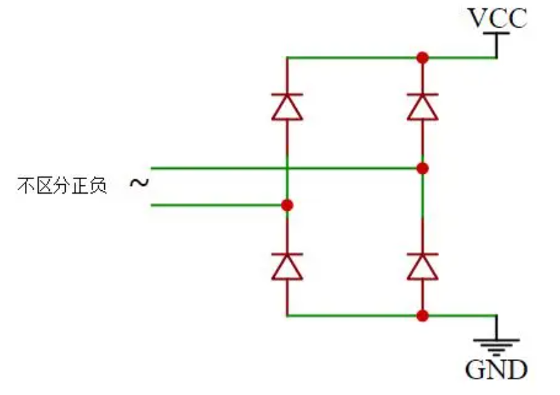

防反接保护:巧妙设计,避免极性错误
电源正负极反接是常见误操作,许多电子元器件对电源的极性有着严格的要求。防反接电路一种方式是在电源输入前级整流,确保后级电路电压极性固定(如图1);
另一种是利用 MOS 管寄生二极管,在电源反接时自动关断,MOS 管寄生二极管压降小,正常使用时能承受更大电流。在户外设备和便携式电子设备中,防反接保护电路能够有效防止因用户误操作导致的设备损坏,提高设备的可靠性和易用性(如图2)。
图2

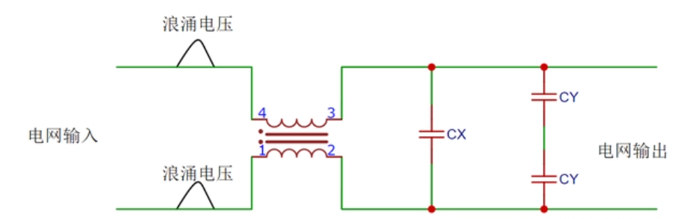

雷击浪涌保护:抵御自然威胁,守护设备
雷击会产生浪涌电压和电流,威胁电子设备。常用放电管、压敏电阻TVS 等器件,电压超阈值时电阻迅速减小,泄放过量电能。共模电感则利用电感特性抑制浪涌,只允许同相相反振幅电压通过,浪涌被抑制,常用于其他器件后级。
在雷电多发地区,雷击浪涌保护电路对于通信基站、电力设备等基础设施的正常运行至关重要,能够有效减少雷击导致的设备停机时间和维修成本。

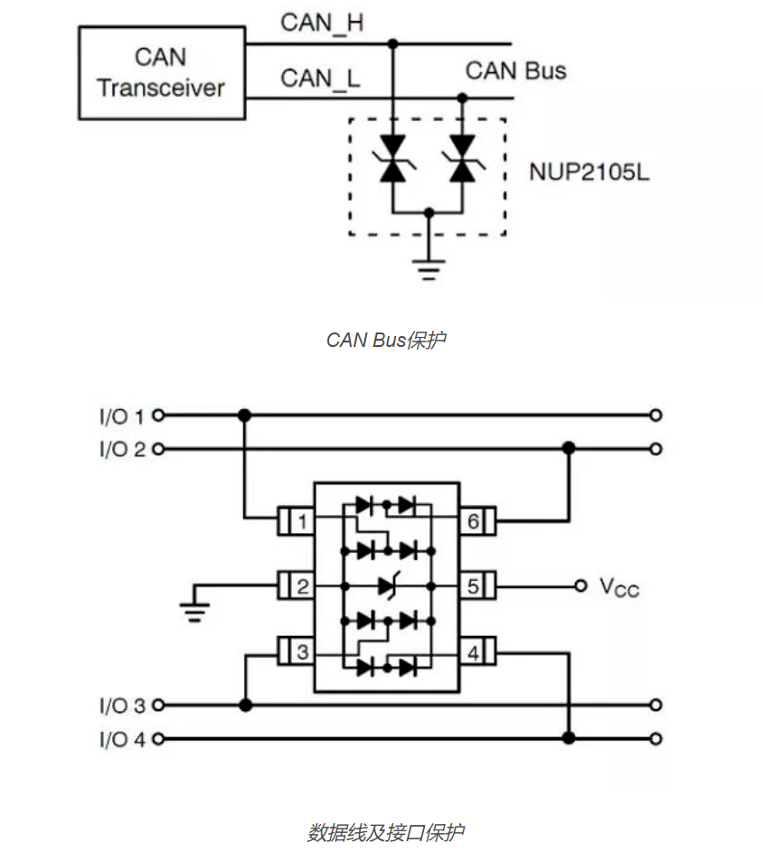

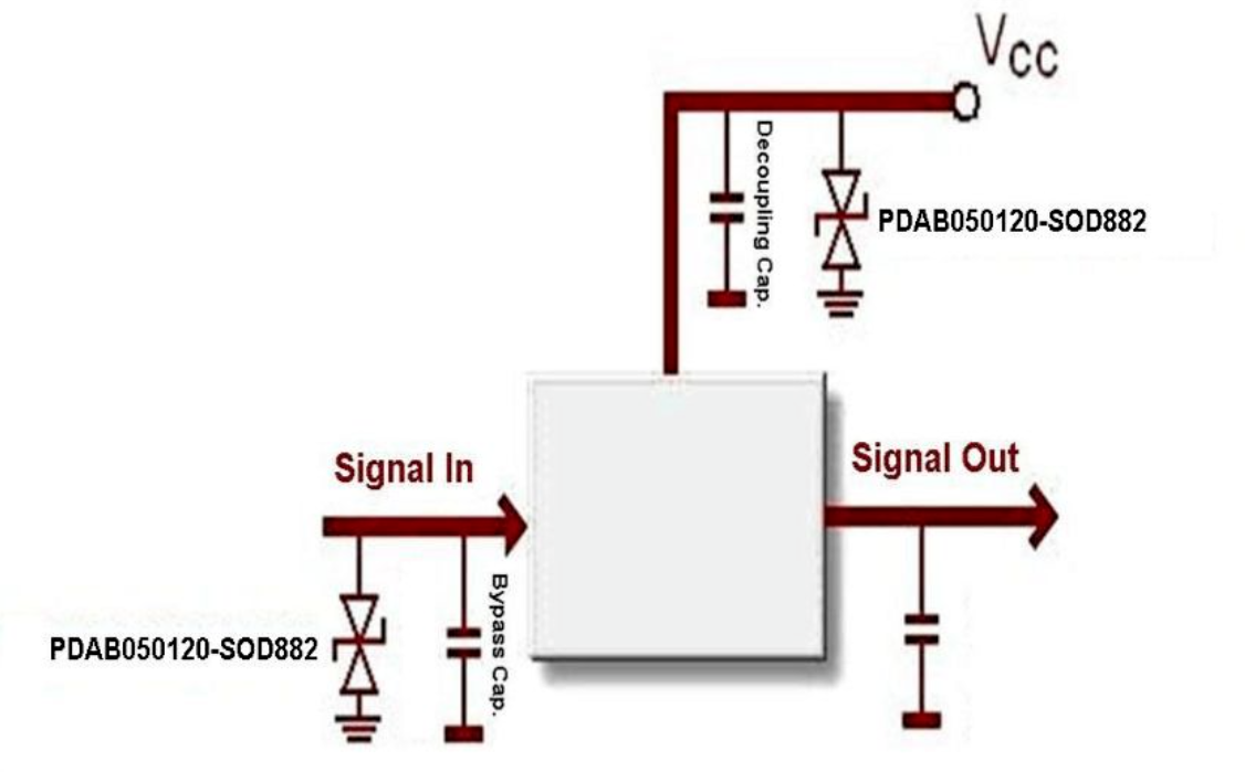

静电防护:细致入微,守护免受静电侵害
人体静电易在接触电子设备时放电,损害设备。可借鉴雷击浪涌防护方案,常用 TVS 二极管等器件快速钳位泄放静电能量,还有专门静电防护集成电路,集成多种功能,提供更全面高效防护。
半导体制造、电子设备生产流水线以及数据中心等对静电敏感的环境中,静电防护电路是保障生产过程稳定和数据安全的关键措施。
