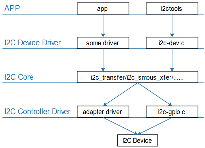

Linux I2C 子系统可以简单理解成四层:
如果从一次访问链路来看,大概就是:
APP/ i2ctoolsi2c-dev.c 或具体 I2C 设备驱动i2c-coreI2C 控制器驱动RK3576 I2C 控制器SDA / SCL外设
数据返回时,再沿着这条链路反向返回。
所以 Linux I2C 子系统的核心设计思想,其实就是一句话:
把“控制器硬件操作”和“外设功能逻辑”拆开,让不同平台、不同设备都能复用同一套框架。
这也是 Linux 驱动子系统非常典型的设计方式。

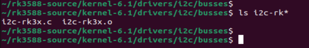

RK 平台相关驱动路径一般类似:
kernel-6.1/drivers/i2c/busses/i2c-rk3x.c

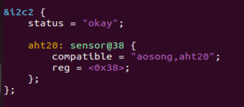

在设备树里,我们可能会这样写:
这里表示:
AHT20挂在 I2C2 总线上;设备地址是 0x38;compatible 是"aosong,aht20"
内核启动时,会解析设备树,在 I2C2 这个 adapter 下创建一个对应的i2c_client
如果内核中有一个 I2C 驱动的匹配表里包含:
{ .compatible="aosong,aht20"}
那么设备和驱动就能匹配成功,随后调用驱动的probe()函数。
简化流程如下:
设备树描述 I2C 外设内核创建 i2c_clientI2C 驱动注册 i2c_driveri2c-core 完成匹配调用驱动 probe()驱动初始化外设
