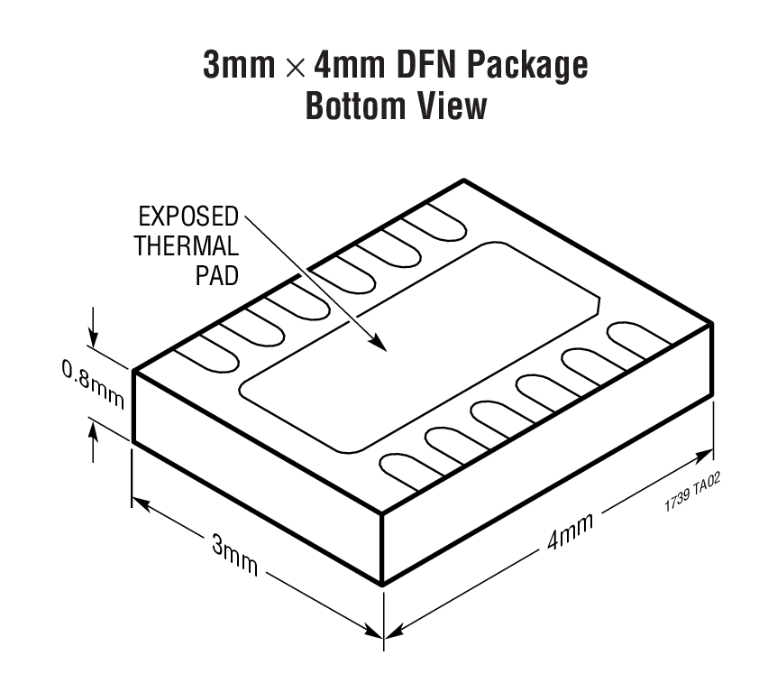

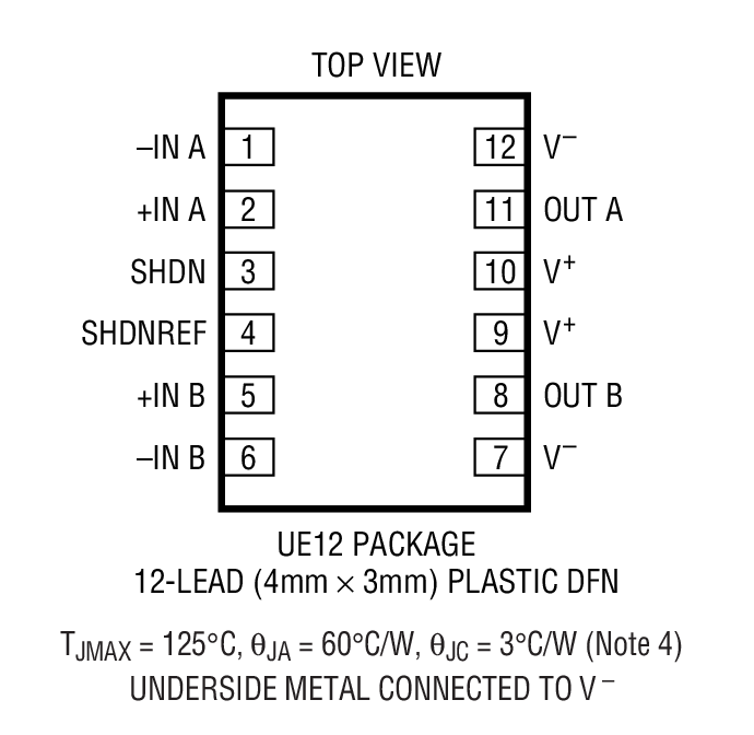

  • 3mm x 4mm 高功率 DFN 封装

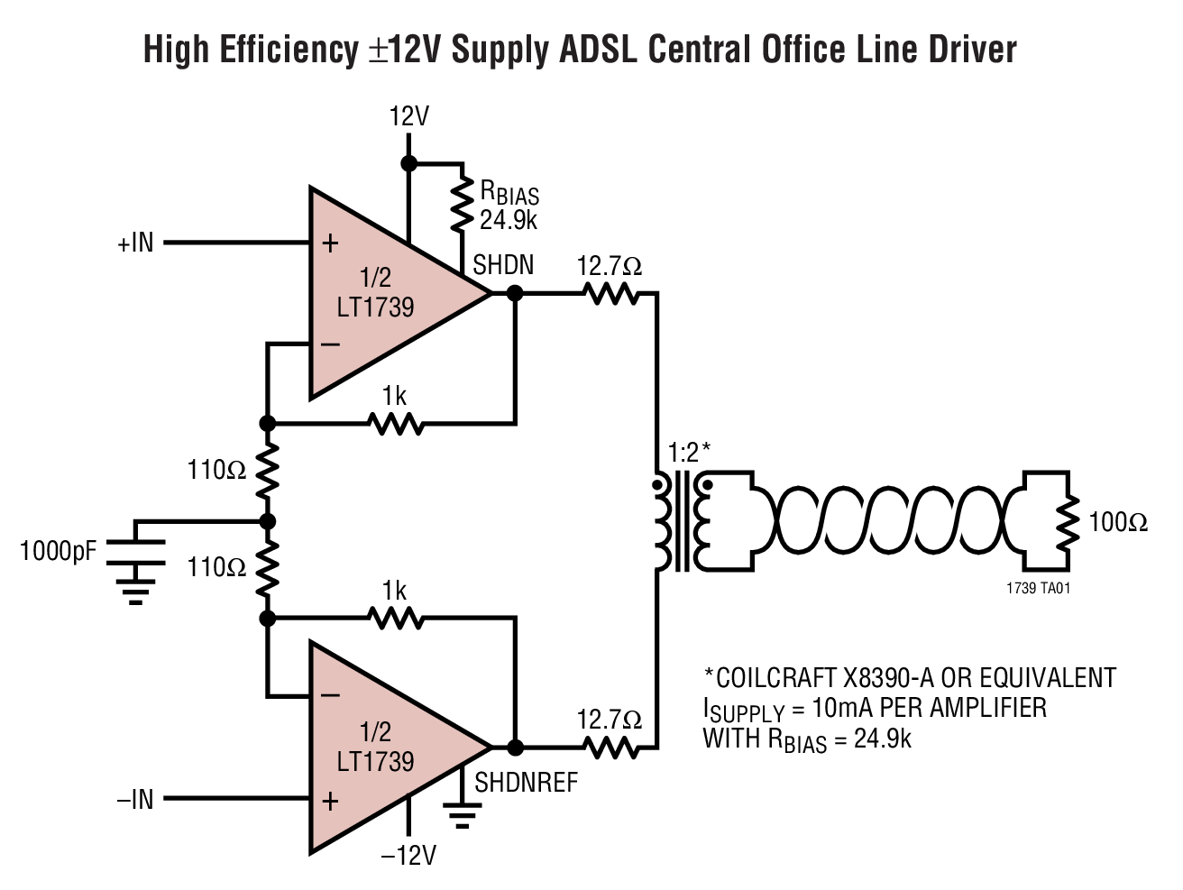

  • 省电的可调电源电流

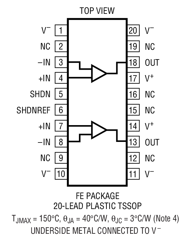

  • 功率增强型 TSSOP-20 小占板面积封装

1739 是一款最小输出电流为 500mA 的双通道运放,其具有出色的失真性能。该放大器拥有数值为 10 的稳定增益,但是可容易地针对较低的增益进行补偿。扩展的输出摆幅允许采用较低的电源轨以降低系统功耗。电源电流采用一个外部电阻器来设定以优化功率耗散。LT1739 具有平衡的高阻抗输入以及低的输入偏置电流和输入失调电压。可以很容易地实现主动终止以进一步减少系统功耗。短路保护和热停机功能可确保器件的坚固性。
输出采用 ±12V 电源把一个 100Ω 负载驱动至 ±11.1V,以及将一个 250mA 负载驱动至 ±10.9V。在 xDSL 线路驱动器应用中,LT1739 是 LT1794 的一款引脚对引脚兼容的替代产品,而且无需变更电路。
LT1739 采用非常小巧的耐热性能增强型 3mm x 4mm DFN 封装或 20 引脚 TSSOP 封装,以在中心局线路驱动器应用中实现最大的端口密度。如需 LT1739 的双通道版本,请查阅 LT6301 的产品手册。

  • 高密度 ADSL 中心局线路驱动器
  • 高效率 ADSL、HDSL2、G.Lite、SHDSL 线路驱动器
