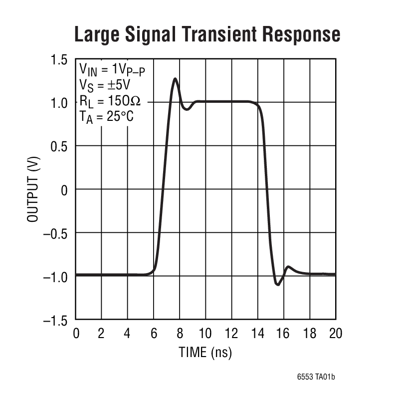

  • 高转换速率:2500V/μs

  • 6ns 0.1% 稳定时间 (对于 2V 阶跃)

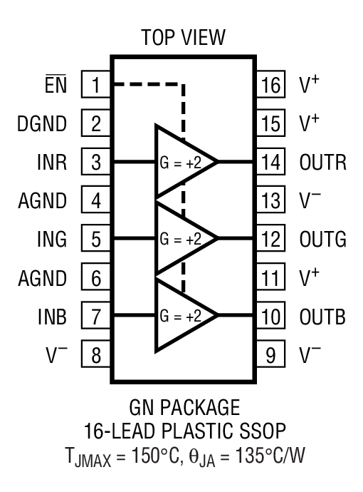

  • 采用 16 引脚 SSOP 封装

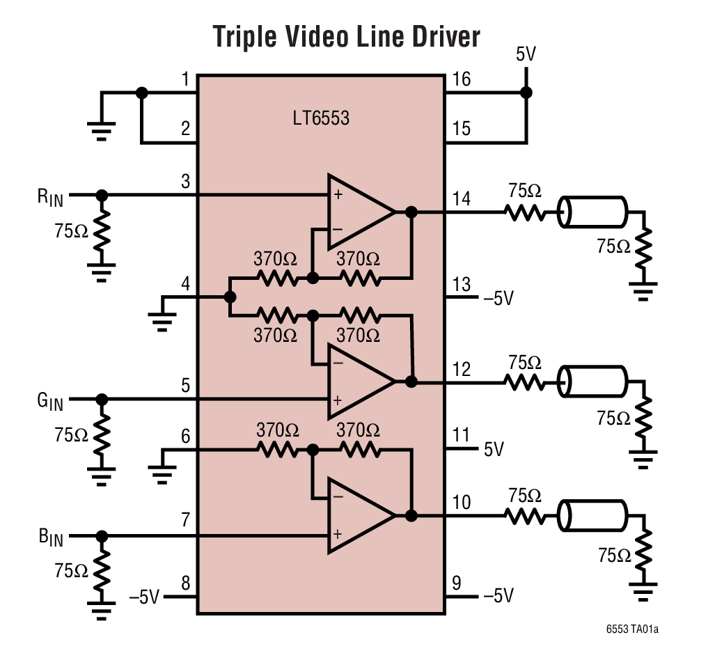

LT®6553 是一款高速三路视频放大器,具有一个在内部固定数值为 2 的增益。个别放大器专为在驱动一个双终接 75Ω 视频负载时实现高性能而优化,并具有一个 400MHz 的 2VP-P 全信号带宽,从而使其成为驱动非常高分辨率视频信号的理想选择。用于每个放大器的单独电源引脚把通道分离度提升至 75dB,因而使得 LT6553 在许多高速应用中的表现胜人一筹。
虽然 LT6553 的性能专为双电源操作而优化,但是它也可以依靠低至 4.5V 的单电源供电运行。当采用双 5V 电源时,每个放大器仅吸收 8mA。当停用时,放大器的吸收电流小于 100μA,而且输出引脚变至高阻抗。此外,放大器还能在 <50ns 的时间里接通,从而使其非常适合多路复用和便携式应用。

  • RGB 放大器
  • 同轴电缆驱动器
  • LCD 投影机
