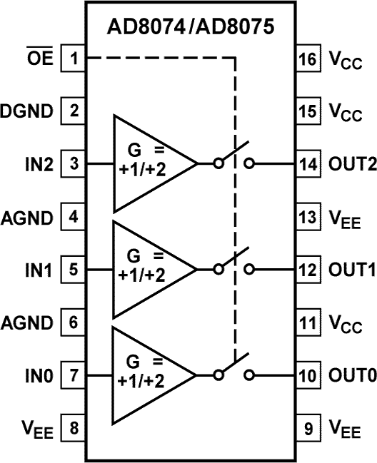

AD8074/AD8075均为高速三路视频缓冲器,增益分别为+1和+2,采用±5V电源供电,-3dB全信号带宽高于500MHz,压摆率高于1350V/µs。所有不利串扰均优于-80dB,隔离性能为90dB,因而适合许多高速应用。差分增益和差分相位误差分别为0.01%和0.01°。AD8074/75的0.1dB增益平坦度高达70MHz,特别适合RGB缓冲或驱动应用。采用±5V电源时,功耗小于30mA。
两款器件均具有高速禁用特性,使输出可以进入高阻抗状态,因此可构建较大的输入阵列,同时使“关断(OFF)”通道的输出负载降至最低。AD8074/75采用16引脚TSSOP封装。
方框图
