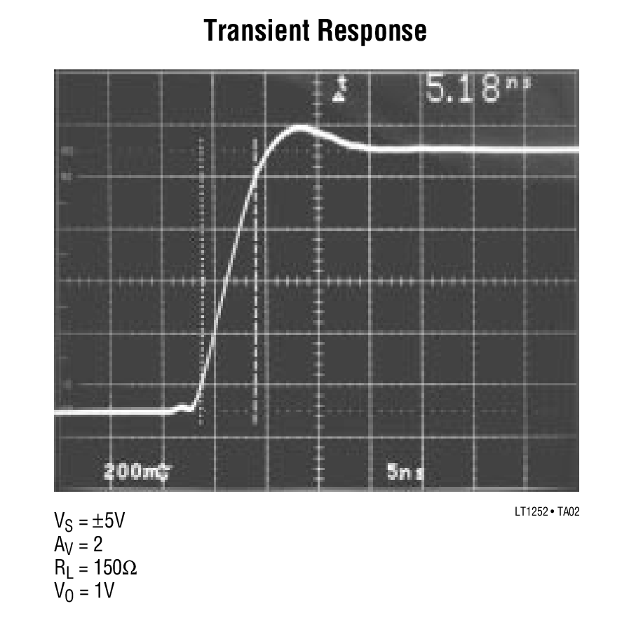

  • 平坦至 30MHz,0.1dB
  • 100MHz 带宽 (采用 ±5V)

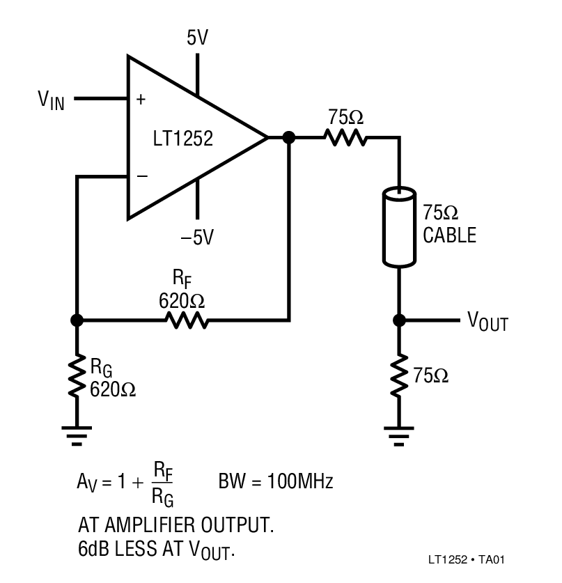

1252 是一款面向视频应用的低成本电流反馈放大器。LT1252 非常适合驱动诸如电缆和滤波器等低阻抗负载。这款放大器的宽带宽和高转换速率使得可以容易地在 PC 和工作站之间驱动 RGB 信号。LT1252 的线性是出色的;在驱动复合视频信号方面,它是无与伦比的理想选择。

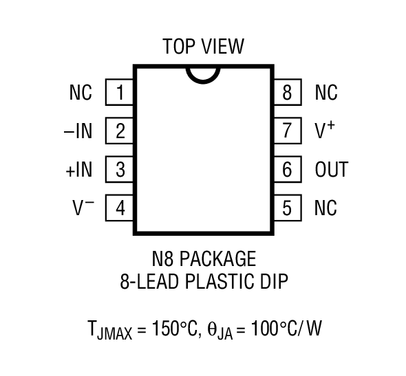

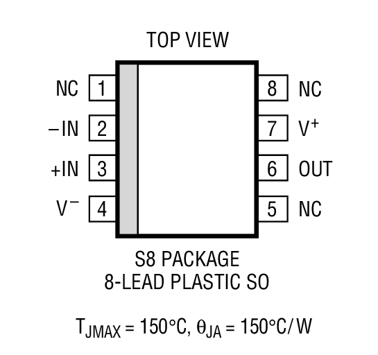

LT1252 采用 8 引脚 DIP 封装和 S8 表面贴装型封装。如果需要较高的性能和停机操作功能,请参见 LT1227 的相关信息。如果需要具备相似性能的双通道和四通道放大器,则可参阅 LT1253 / LT1254 的相关资讯。

  • RGB 电缆驱动器
  • 复合视频电缆驱动器
