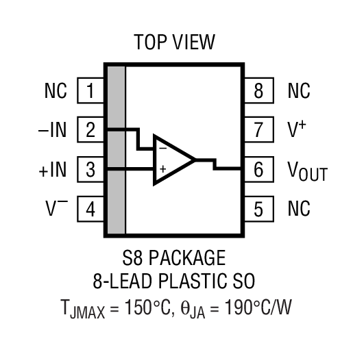

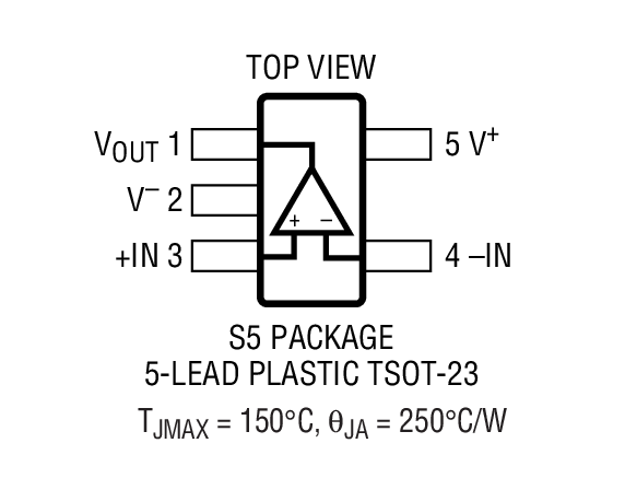

  • 单通道器件采用 8 引脚 SO 封装和外形扁平 (仅高 1mm) 的 5 引脚 SOT-23 (ThinSOT) 封装

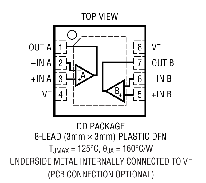

  • 双通道器件采用 8 引脚 DFN 封装和 SO 封装

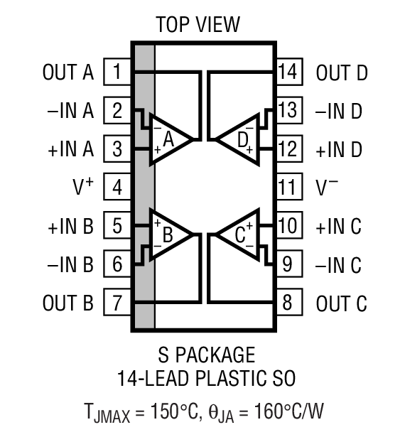

  • 四通道器件采用 14 引脚窄体 SO 封装
产品详情

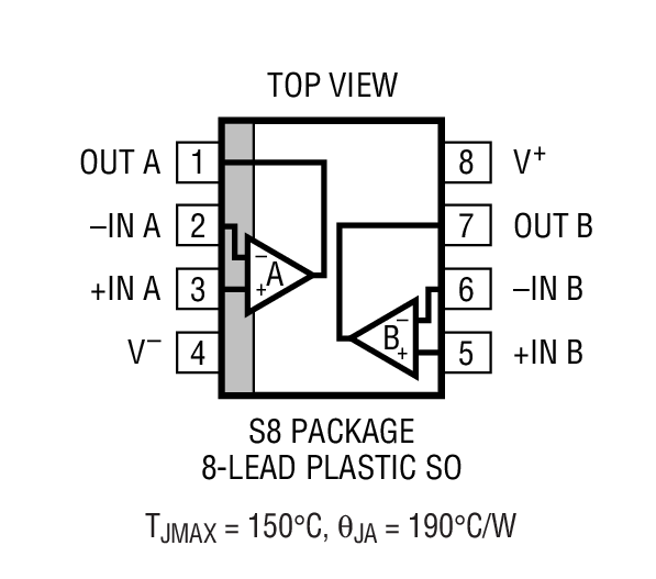

LT®1803 / LT1804 / LT1805 是单通道 / 双通道 / 四通道、低功率、高速、轨至轨输入和输出运算放大器,具有卓越的 DC 性能。与其他具有相似带宽和转换速率的器件相比,LT1803 / LT1804 / LT1805 拥有减低的电源电流、较低的输入失调电压、较低的输入偏置电流和较高的 DC 增益。
在通常情况下,LT1803 / LT1804 / LT1805 具有 350μV 的输入失调电压、125nA 的输入偏置电流和 60V/mV 的开环增益。
LT1803 / LT1804 / LT1805 具有一个包括两个电源轨的输入范围,以及一个在任一个电源轨的 20mV 之内摆动的输出,以最大限度拓宽低电源电压应用中的信号动态范围。
LT1803 / LT1804 / LT1805 规格在 3V、5V 和 ±5V电源,而且通常能够在 2.3V 至 12.6V 的电源范围内保持其性能。输入可以被驱动至超出电源范围,并不会造成损坏或输出倒相的情况。
LT1803 采用具标准运放引出脚配置的 8 引脚 SO 封装,并可提供 5 引脚 SOT-23 封装。LT1804 采用具标准运放引出脚配置的 8 引脚 DFN 封装和 SO 封装。
LT1805 具有标准四通道运放配置并采用 14 引脚塑料 SO 封装。
