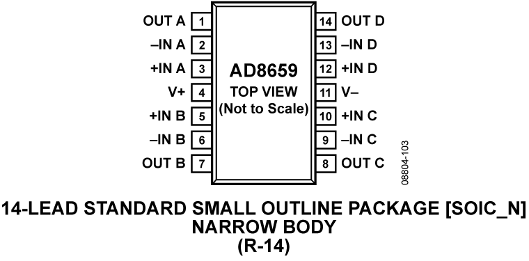

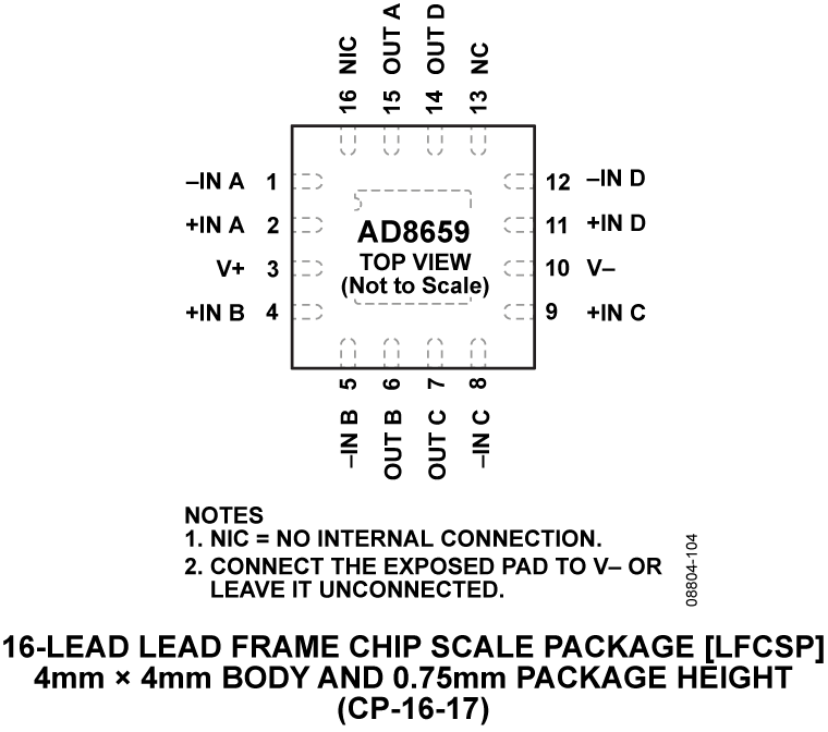

AD8657/AD8659分别是双通道及四通道微功耗、精密轨到轨输入/输出放大器,针对低功耗和宽工作电源电压范围应用进行了优化。
AD8657/AD8659采用2.7 V至18 V电源供电,典型静态电源电流为18 µA。此类器件采用ADI公司的DigiTrim®调整专利技术,失调电压非常低。AD8657/AD8659还具有较高的抗电磁干扰能力。
AD8657/AD8659具有低电源电流、低失调电压、极低输入偏置电流、宽电源电压范围以及轨到轨输入和输出,是过程和电机控制应用中电流监控的理想选择。在无线/远程传感器/发送器中,此类器件的精密特性组合非常适合传感器前端或高阻抗输入源的直流增益和缓冲处理。
AD8657/AD8659的额定温度范围为扩展工业温度范围(-40°C至+125°C)。AD8657采用8引脚MSOP封装和8引脚LFCSP封装;AD8659采用14引脚SOIC封装和16引脚LFCSP封装。
