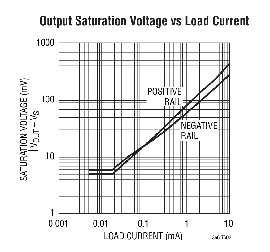

  • 高 AVOL:>1V/μV (驱动 10k 负载)

LT®1366/LT1367/LT1368/LT1369 是双通道和四通道双极运算放大器,它们实现了轨至轨输入和输出操作能力与精准规格的组合。这些运放可在一个 1.8V 至 36V 的电源范围内保持其特性。其操作规格针对 3V、5V 和 ±15V 电源而拟订。输入失调电压通常为 150μV,并在驱动一个 10k 负载时提供了一个数值为 1,000,000 的开环增益 AVOL。共模抑制在整个轨至轨输入范围内的典型值为 90dB,而电源抑制为 110dB。

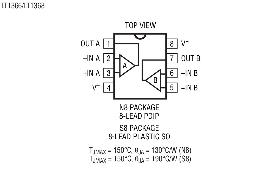

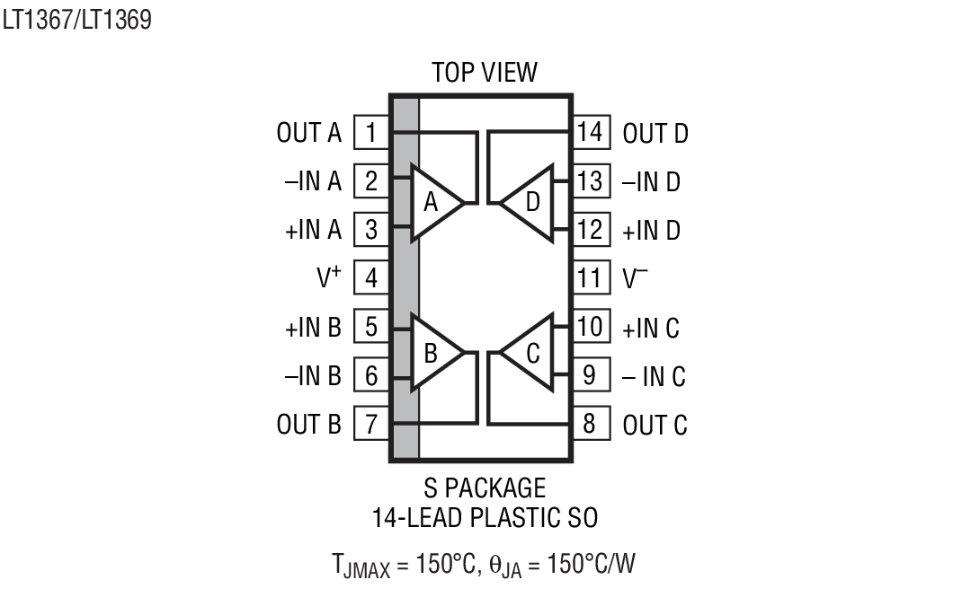

LT1366/LT1368 可提供采用标准双通道运放引出脚配置的塑料 8 引脚 PDIP 封装和 8 引脚 SO 封装。LT1367/LT1369 采用标准的四通道运放引出脚配置,可提供14 引脚塑料 SO 封装。这些器件可用作众多标准运放的直接替代型产品,旨在改善输入/输出范围和精准度。

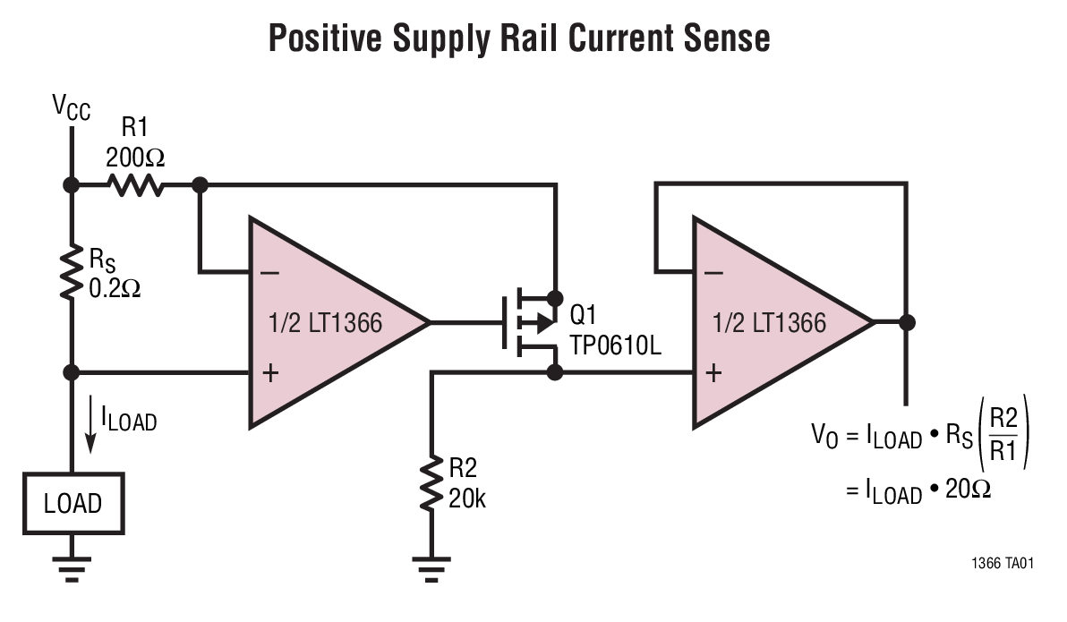

  • 轨至轨缓冲放大器
  • 低电压信号处理
  • 任一电源轨上的电源电流检测
  • 驱动 A/D 转换器
