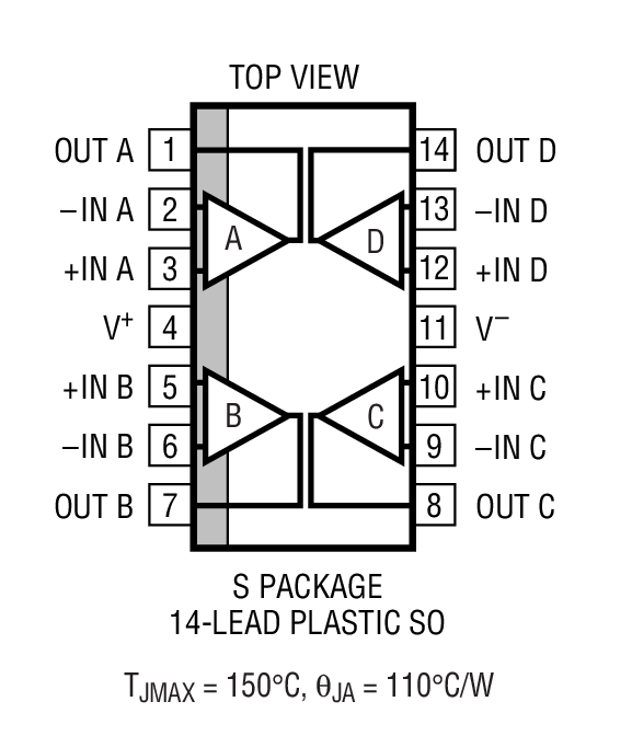

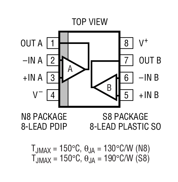

双通道器件 LT1884 采用具标准引出脚配置的 8 引脚 SO 封装和 PDIP 封装。四通道器件 LT1885 也可提供具标准引出脚配置的 14 引脚 SO 封装。

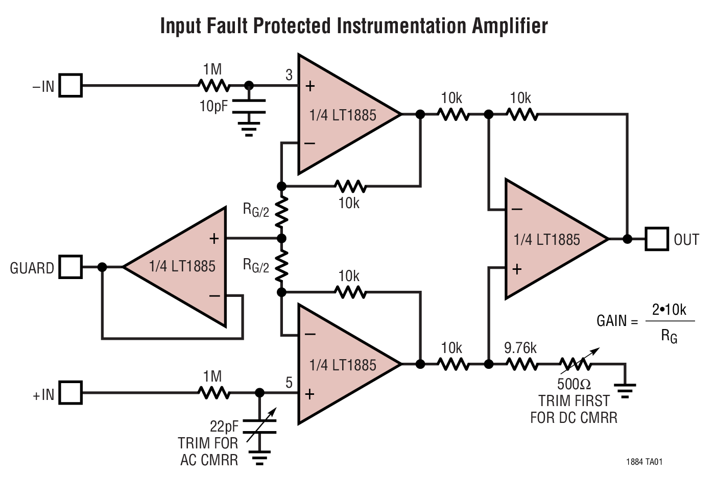

  • 仪表放大器
