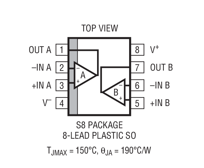

  • 采用标准引出脚配置的 SO 封装

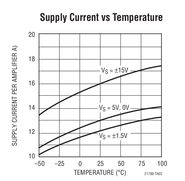

  • 每个放大器的电源电流:17μA (最大值)

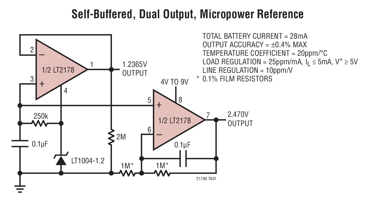

LT®2178 是一款微功率、双通道运算放大器,采用表面贴装型标准 8 引脚配置。LT2179是一款采用表面贴装型 14 引脚封装的微功率、四通道运算放大器。这两款器件均专为单 5V 工作电源而优化。另外,还提供了采用 ±15V 电源时的规格指标。
极低的电源电流与真正的精准规格组合在一起:失调电压为 30μV,失调电流为 50pA。这两款器件的失调参数均具有低温度漂移。1.5pAP-P 的电流噪声和皮安 (pA) 级的失调电流允许采用 MΩ 级的源电阻器,而不会引起严重的误差。考虑到低电源电流,0.9μVP-P 的电压噪声已经是非常之低。
LT2178/LT2179 可以采用单工作电源 (低至单节锂电池或两节 NiCd 电池)。输入范围延展至地电位以下。全 NPN 输出级可在吸收电流的同时摆动至地电位的几毫伏之内。无需使用消耗功率的下拉电阻器。
